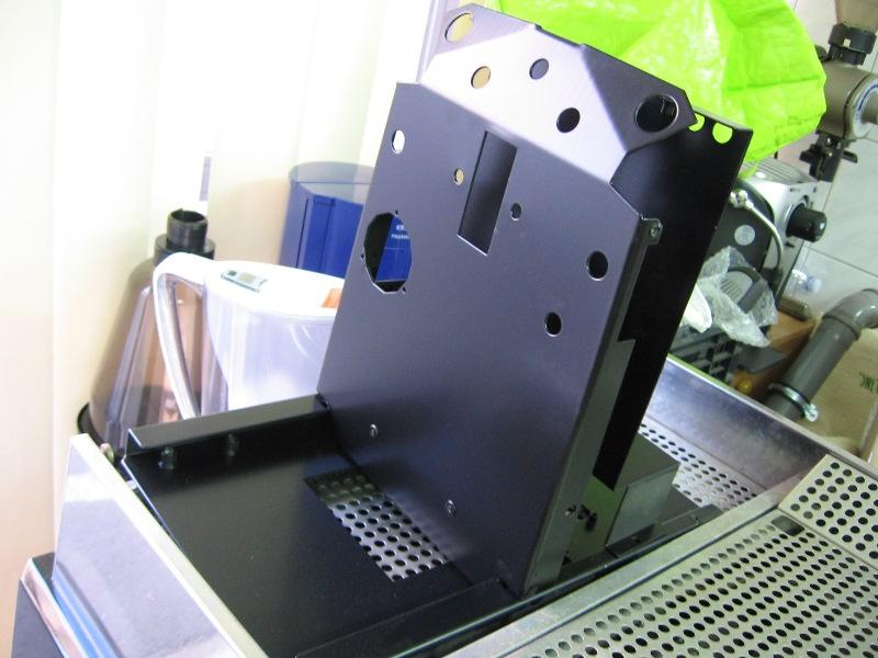

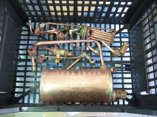

tariattila
#11079
aham. ma elkezdtem összerakni, úgyhogy karácsonyra tényleg meglesz! (remélem, nem lesz a nevem Parcikitiltatott!)
a héten még vennem kell hozzá egy csomó rozsdamentes csavart, mert a szép burkolatot valami oda nem illő csavarokkal szerelték rá. most, hogy kibontottam a külön rendelt, zsír új csepptálcát, azon volt két olyan csavar, amivel eredetileg is össze volt rakva a gép. azok alapján veszek vagy rendelek hozzá csavarokat.
a bojlerbe meg jól betekertem a fűtőbetétet Loxeal-lel és csak aztán vettem észre, hogy a kevés hely miatt előbb a könyökidomokat kell betekerni és csak a végén a fűtőbetétet. grrrrr........ persze kitekerni már nem tudtam nagy satu híján.
