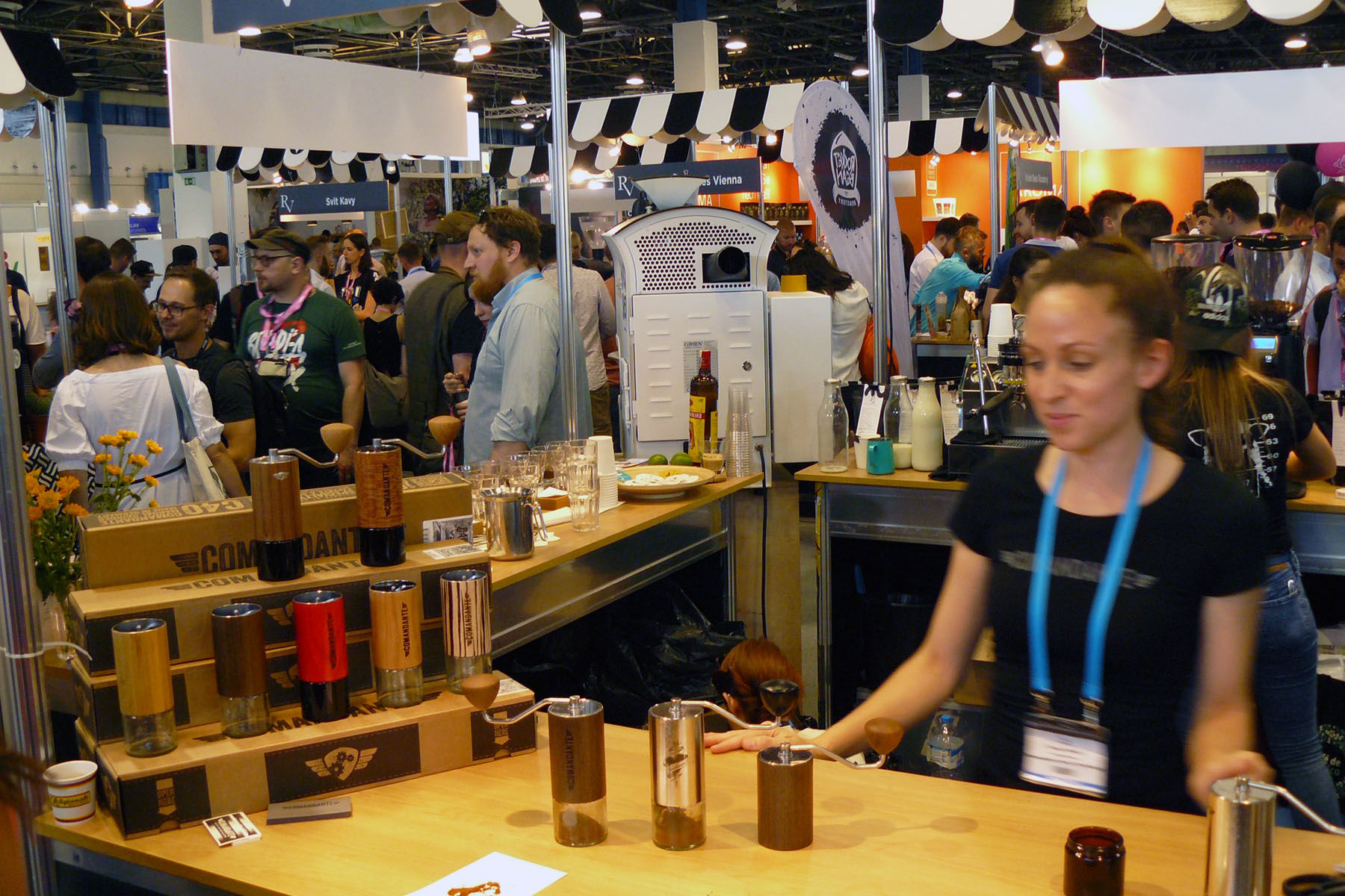

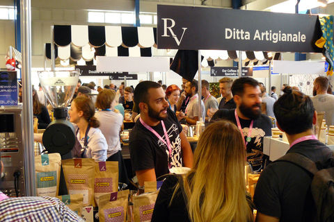

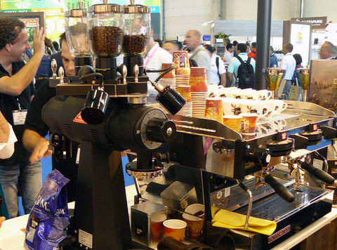

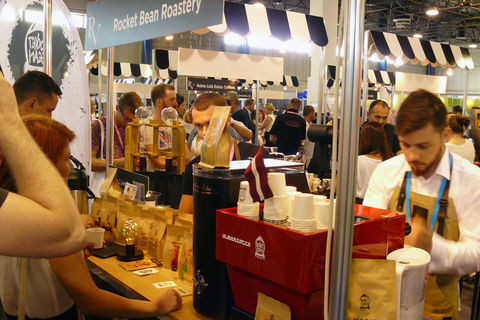

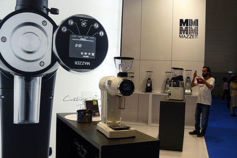

Aki teheti menjen el a WOC-ra. Rengeteg külföldi pörkölő kávéját lehet kóstolni, sok finom kávé, ingyenes belépő, ingyenes parkoló. Nagy területen van, így nincs tömeg.
Érdemes üvegpoharat vinni, mert néhány helyen papírízű a pohár, a Double B-nél továbbra is gázolaj ízű. -
