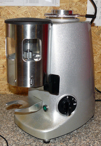

Eladó MAZZER Super Jolly!
Kitűnő műszaki állapotban, felszabályozva, új japán csapágyak, új kondenzátor.
Nagyon csendesen jár. Dózer is szépen jár, tisztára söpör.
Kérhető eredeti Mazzer késsel, vagy eredeti Fiorenzato EVO késsel.
A metálszürke festésen pici hibával.
Ára 82e. Ft. Kipróbálható itt nálam, vagy az ár tartalmazza a Bp.-i személyes átadást vagy futárt. -
