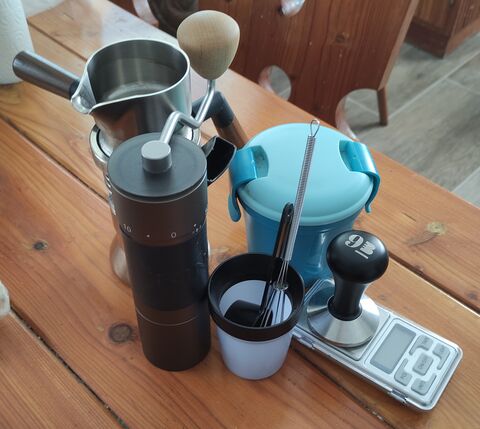

Van egy kis gondom. 9B-t nem tudom széttekerni. Valami tipp?
Próbáltam hevíteni, hűteni, fagyasztani, és ezek kombinációit.
A meneteket, tömítést 1-2 hetente átszoktam kenni szilikon zsírral. -
