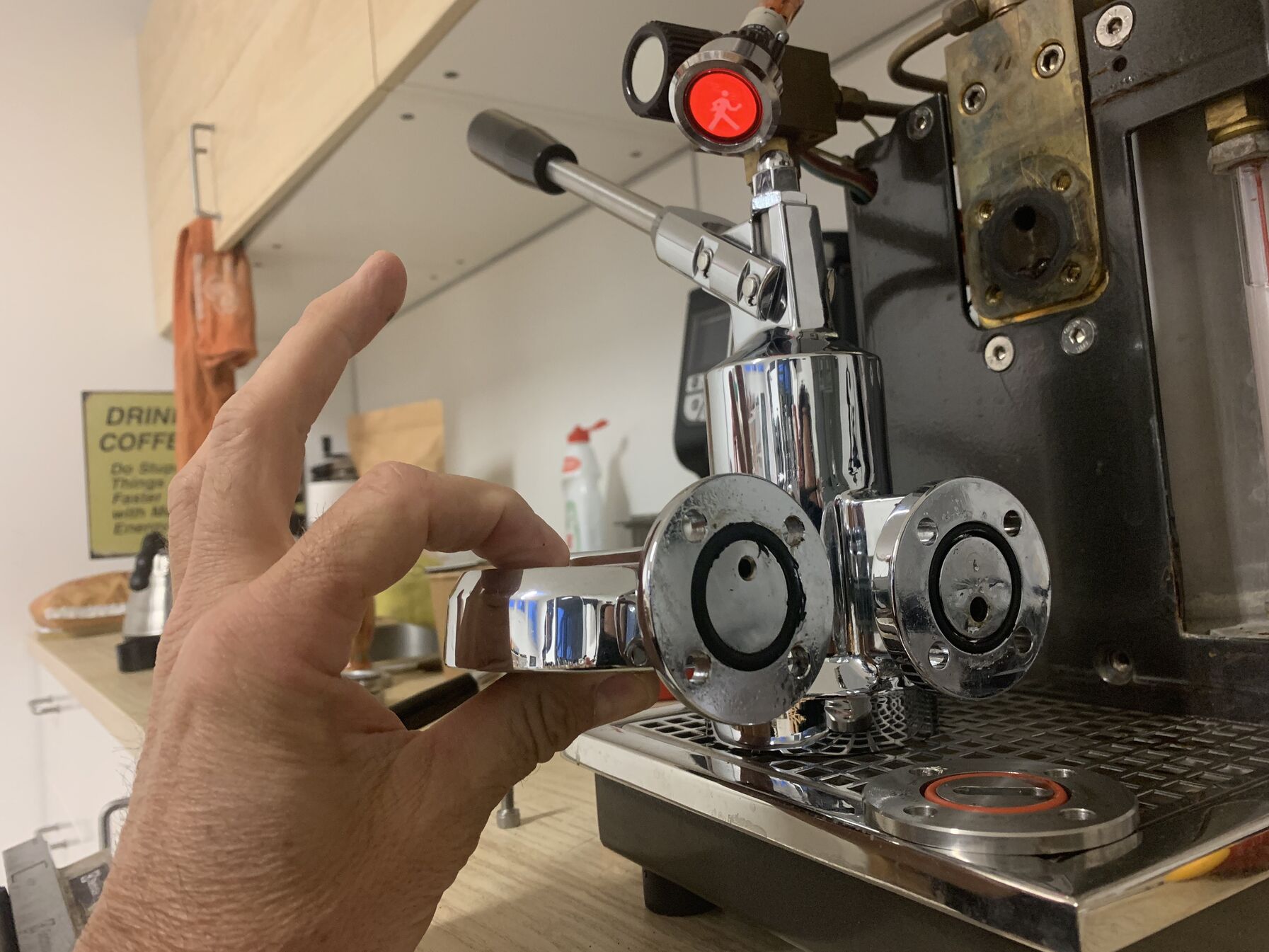

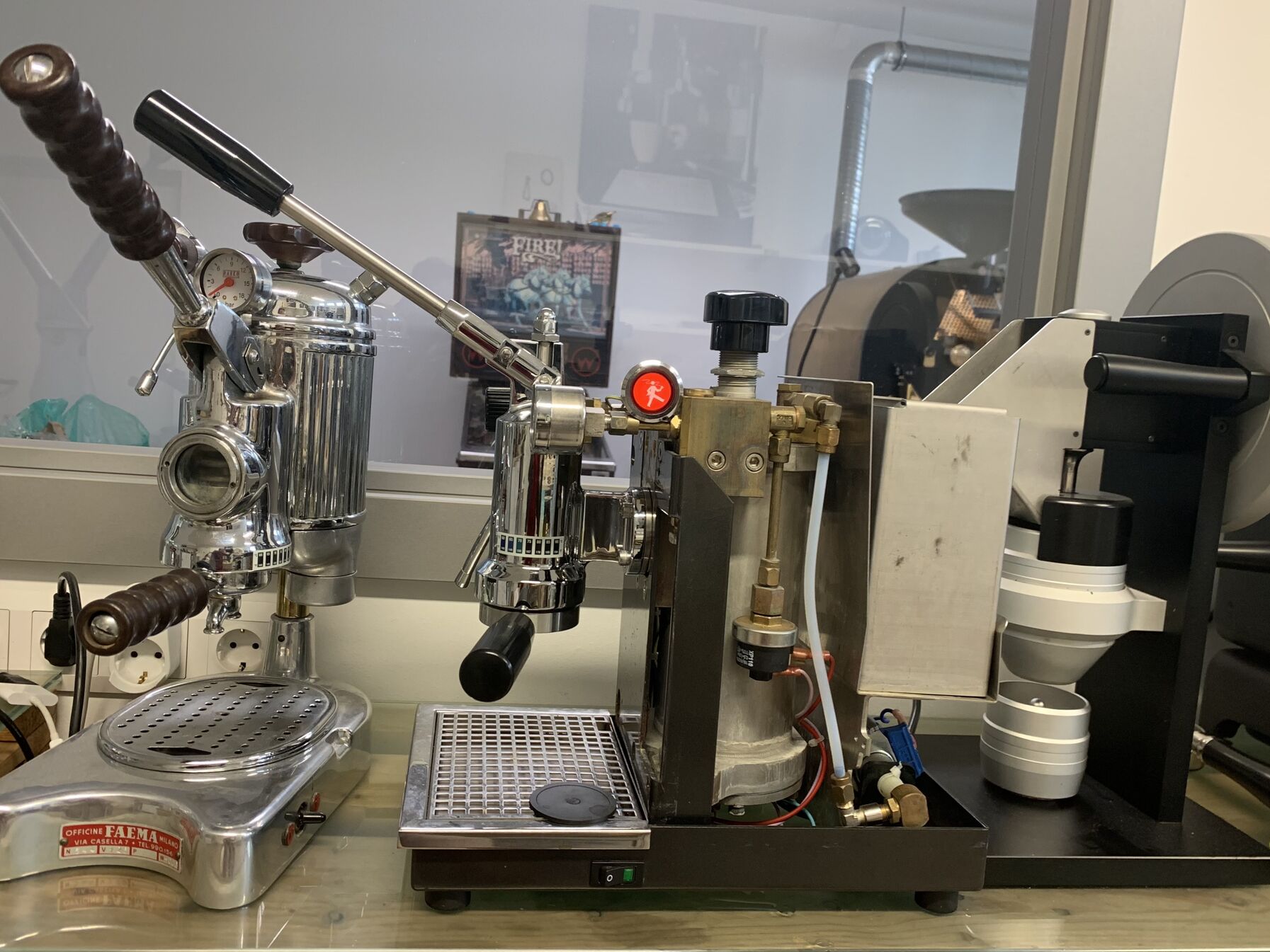

Megcsináltuk mi is, mert Curtis nagyon szeretne hozzá kit-et és Smart Espresso Profilert, meg aztán érdekelt és durván meg is lepett a megoldás.
DE!
Sokan azt hiszitek, hogy a rugó kötöttség, pedig az csak opció. Ez a gép kevesebb a rugós verziónál. A rugós működésébe ott és akkor nyúlsz bele, amikor és amennyire úri szeszélyed óhajtja, ráadásul annál csak kompenzálni kell (nagyobb/könnyebb a kontroll, nem kevesebb).
Igen kisujjal lehet emelni a kart, nagyon szürreális az egész. Csinálok ma én is egy videót róla. Tegnap még módosítni kellett kicsit az egyik alkatrészen, mert nem tudta bejárni a dugó a teljes hengert, és így pöttyet rövidebb volt a shot.
