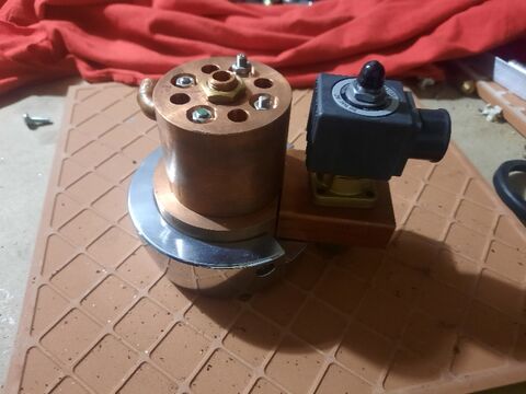

Először kezdem azzal,hogy a nyomásszabályzás az elvárásaim alapján működik!
A "bojler" az eredeti helyén van,máshova nem is lehetne tenni.Jól le van szigetelve,nincs benne nagy forróság,miért is lenne több mint a szigeteletlen gyárinak?Nem lesz baja semminek.
A víztartály helyén a roto,az eredeti elképzelés szerint.Oda már más nem is férne.
Ma tesztelgettem,úgy néz ki kész vagyunk.
Másodpercenként fűt egy fokot,így másfél perc alatt 89 fokos a fej is.A höelem a fejbe van applikálva.Csak így 6 fokot túllő a pid.
Sokat szenvedtem a beállításával,így már nem lő túl,de kb egy perccel tovább fűt fel.De így is villamgyorsnak gondolom.
Átengedtem rajta folyamatosan fél liter vizet.Kb 200 ml-ig stabil volt a hő,utána kezdett hűlni,a végére 79 fokig.De 15 másodperc után újra stabil 89 fok lett.Itt csalódtam picit,arra számítottam,hogy a 3.5 kiló réz és a villámgyors fűtőpatron az 1420wattal nem fog esni 1-2 foknál többet a fél liter alatt.
A vízterítése szenzációs.Másképpen működik a gép,még tanulni kell.
Sokkal szebb a lefolyás.Teltebbek az ízek,és jobban kijönnek.
Kevesebb őrleményt kér mint a gyári gaggia.18-as VST-be éppen belement a 18 világos,míg a gyárinak meg sem kottyant a 20 gramm. -

Nem csináltam képet a kazán belsejéről,úgyis annyi látszana csak,hogy egy 20mm átmérőjű furatban van az orsómenetes hüvely.Ennek az alja látszana.
Lehet,hogy a héten meglesz a próbacsapolás. -
hogyaza
A 3 jaratút igen,mivel így adja ki az e61 vízterítőhöz a lyukkiosztás.
A rézcső felső pontján van egy könyök,ott lép be a víz a "kazánba".Ami valójában nem is kazán,mert nem nagyon van benne víztér,csak vizet terelgető járatok.Igen,8-as a cső,és egyszer van tekerve.130centi.
Laza karimával csatlakoztattam a fejhez.A "kazánon" van egy perem,azon szorítja le a fejhez.
5db patron van benne.
4db 8x80mm 315wattosak.Ezek a felsőszűrő fölött 5mm-rel végződnek.Fűtik az egész testet,egyben a fejet is.
1db 8x40mm 160wattos,ami az orsómenetes hüvelyben (középen) van.A víz amikor belép a rézcsőből,a menetes hüvely tetejének (3.kép) ütközik,ami lefelé perdíti a fej irányába.Ha esetleg esik a hő csapolás közben,a kis patron ráfűtéssel közvetlenül fűti a beáramló vizet.

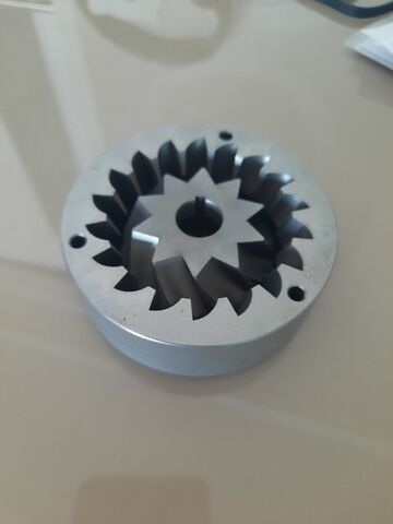

Szabályozni a késtartót kell.A felső késtartót esztergán,az alsót a helyén szoktam.Ha le van szedve az alsó késtartó,utána szinte biztos hogy ütni fog.Így meg pontos amíg le nem lesz szedve.
A Mazzer kés pontos,nincs benne mérhető pontatlanság.
Ezt házilag is le lehet ellenőrizni ha van kopott kés,én jó késsel nem tenném.Ha zárod össze a késeket és cicereg,az pontatlanság.
Vagy ha leállított állapotban összezárod,és dugókulccsal forgatod a tengelyt.Akkor pontos,ha nincs átmenet a karistolás és a hangtalan forgatás között.Hallod ha összeérnek a kések a teljes fordulaton,de ha egy hajszálnyit nyitsz rajta,a teljes fordulaton hangtalan,nincs beleérés. -

Nekem volt régen egy gyerek gaggiám amit megrézcsöveztem.Nagyjából úgy,ahogy Tomi_Sci írta.Nem volt egy kellemes meló.
A tágulásit meg úgy csináltam meg,hogy a pumpára egy T idom egyik ágára csináltam egy rugós dugattyús tágulásit,és fejjel lefelé lógatva állt.
Az általad említett előmelegítő termoblokk nem jó megoldás.A rézkígyó a legjobb.
A rezet Fragolától kérdezd,Ő használ erre a célra CuZn37 anyagot.Bár szerintem a 2-3% ólomtartalmú általános sárgaréz is jó kell hogy legyen,mert szerintem 100% hogy pl a felsőszűrő tartó is ilyenből készűl.Valaki cáfolja meg ha nem így van.
Én itt tirpákiában eddig még nem tudtam ilyet szerezni.Vörösrézből akartam önteni kazánt egy mesterrel,de az első kudarc után elhajtott hogy Ő már öreg az ilyenekhez,keressek mást. -
