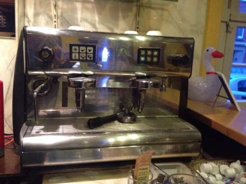

Van egy cég,ahol jelenleg egy piszok jó karos manuális presszógép van használatban, habár valami olcsó szar kávét használnak.
A lényeg,hogy részben ki akarják váltani ezt a gépet,mert nincs rá idő,hogy mindig kávét készítsenek a dolgozóknak,akik képtelenek maguknak ezt elkészíteni.Két ötlet merült fel bennem, ha egyszer kell valami alternatíva.
1. kellene egy aránylag megbízható és strapabíró automata gép, ami elbír egy napi 30-40 kávét.
2. valami nagy kávéautomata gép,ami pénzbedobós, stb.Az is bajuk,hogy habár becsületkassza van, rengeteg az aprópénz, aminek kezelésével szintén nem akarnak, nincs idejük foglalkozni.
Az automatánál meg úgy lennének vele, hogy ha ki van egy gép helyezve, akkor azzal úgyis a kihelyező cég foglalkozik.Tudtok-e valami ötletet, alternatívát mondani, létezik-e esetleg olyan cég, akinek olyan automataja van, amiből aránylag finom kávé jön ki és lehet különféle tejes változatokat is csinálni vele?
