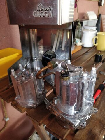

Lehet hogy hamarosan lesz egy PIDelt GC 2006 kornyekerol elado, 1 eve uj kazant kapott, szoval orom es boldogsag.
Helyette lett egy muanyag Europiccola, amivel cserebe olyan kavekat csinalok az elso pillanattol, amiket a Gaggiaval soha sem sikerult. Pedig elegge kiismertem a 15 ev alatt. Es hat gyonyoru, sziszeg, szuszog, él, lehet dédelgetni.

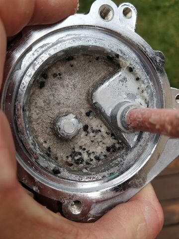

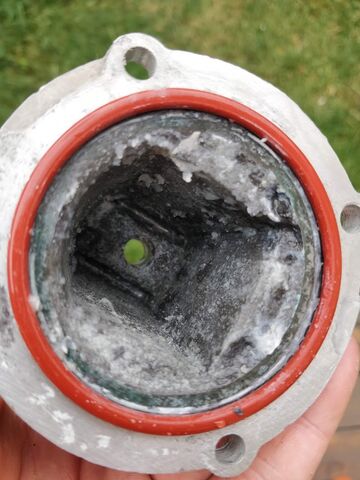

Ez nem inkabb szürke? Mert nekem úgy tűnik, és ha az, akkor a kazán anyaga, az aluminium mállik korrózió miatt. Ha így van, akkor állandóan újra fog termelődni és egyrészt dugulást okoz, másrészt meginni sem annyira szerencsés. (Bár a pogácsa megfogja állítólag.)
Hosszútávú megoldás a kazáncsere. Én most vagyok túl rajta 8 év után, de az utolsó 3 az már eléggé szenvedős volt a különböző mértékű dugulások miatt.Belülről megnézve arra jutottam, hogy addig nem fogok vízkőteleníteni, ameddig dugulás nem jelentkezik, mert többet ártok vele a kazánnak, mint a vízkő a rendszernek. Forralom a csapvizet és ennyi. Meglatjuk igy hany evig birja.
