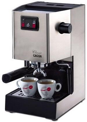

Nem tudom, jó helyen publikálom-e: van egy egyéves, PID-elt Gaggia Classicom eladó. 75000 Ft. 06-70-318-9799
Ha ezt nem itt szokás bejelenteni, akkor elnézést! -

3 hónapos Gaggia Classic garanciájával, összes papírjával és tartozékával (portafilter, szimpla és dupla nyomásfokozós szűrő, dupla normál szűrő, műanyag tamper és kávéadagoló), dobozában eladó. Csak Norda vizet kapott, állapota tökéletes, új. Ára 68000 forint. 06-70/318-9799
