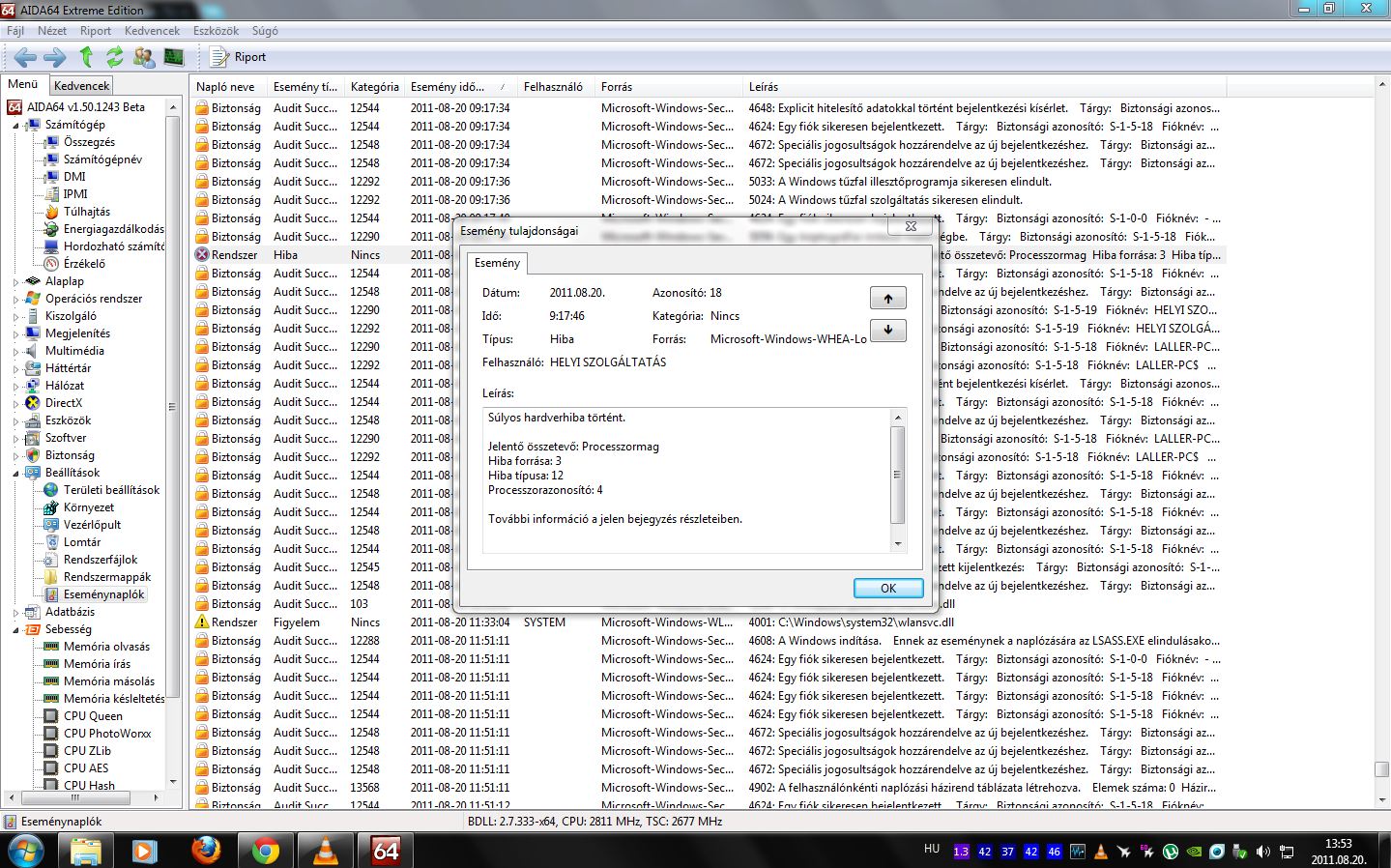

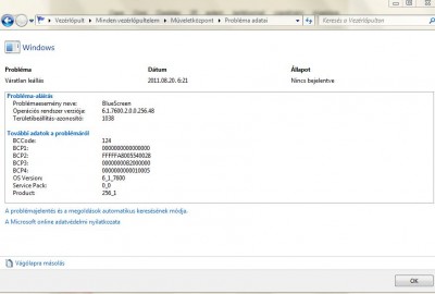

oriic
HÁZIGAZDA
Éjszaka bekapcsolva volt gép, reggelre az fogadott hogy hiba után állt helyre a rendszer.
Ma meg csak simán böngészés közben. Most viszont 2 filmet is megnéztünk és nem jött elő.
Találtam egy ilyet:
Vízhűtésem van, melegedés nem valószínű. Az gond lehet hogy proci cserénél nem telepítettem újra win7-et?
Csak hardware gond lehet?
