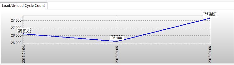

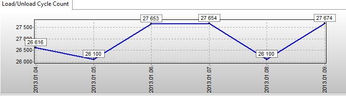

Ez tényleg az,ilyet még nem is láttam,h csökken (elvileg nincs is), olyan lehet,amit fejparkolás topicba is írtak,h pl. WD-nél beállítva adott értékre ritkábban parkol és progi nem számolja,de h visszafelé...
Milyen Sentinelt használsz,legújabb,maxra van húzva energiagazdálkodás? -
f4cg80
Paranormal activities,nem értem hogy tud ez így csökkenni.

CoolBoy323
A-DATA HD710 1TB (Toshiba MQ01ABD100)
Teljesítmény/kondíció: 100/100
Működési idő: 36 nap, 1 óra
Összes indulás/leállás: 503Load/Unload Cycle Count: 27635

Döntögeti a rekordokat a kis Hitachi
1 nap alatt gondolom nem normális,hogy 1500-at felmegy a fejparkolásszámláló. Ma végül beállítottam Sentinelben max.ra a fejlett energiagazdálkodást.

Ez a HDSentineles energiagazdálkodás tiltás orvoslás lehet arra,hogy 200 leállás/indulás után a fejparkolás érték ne legyen már most 27000? Vagy ennek,hogy ilyen magas a szám,milyen következménye lehet? Hitachi Tuoro Mobile az alany. -
