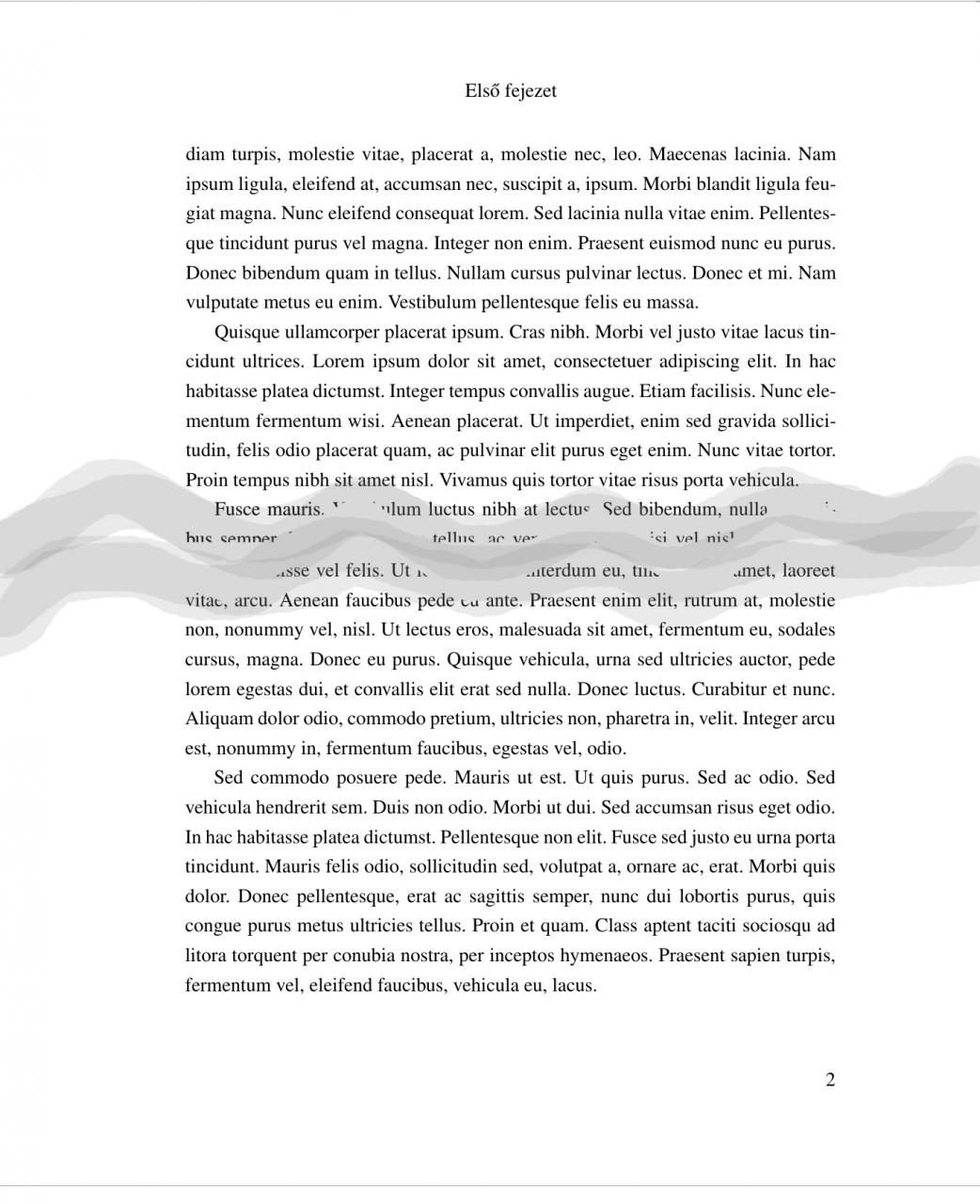

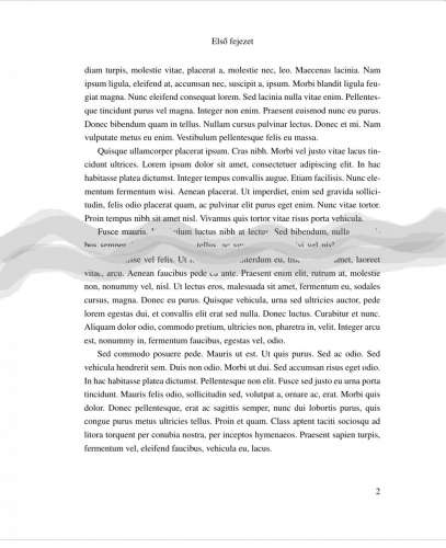

Update! Na kicsit utána olvastam dokumentációkban a fancyhdr package-nek. A lényeg az, hogy a speciális oldalakon mint pl. toc, lof, irodalomjegyzék illetve a chapterek nyitó oldalai plain style-t használ fordító. Ezért át kell definiálni a plain style-t és jó lesz.
ezt a kombót használtam :
\usepackage{fancyhdr} %előfej és előláb szerkesztése
\pagestyle{fancy}
\fancyhf{} %minden fej- es lablec ures
\renewcommand{\headrulewidth}{0pt} %fejlec vonal vastagsága
\chead{\fejezet} %fejlecbe fejezetcim
\fancyfoot[ER,OR]{\thepage} %oldalszam a jobb also sarokba a páros és páratlan oldalon is
%speciális oldalakra
\fancypagestyle{plain}{%toc,lof és chapter nyitó oldalak plain sítusúak ezt arjuk felülredefining plain pagestyle
\fancyhf{} %cmindenit törlünk a fej ás láblécekből
\fancyfoot[R]{\thepage} %oldalak számát kirakjuk a jobb alsó sarokba
