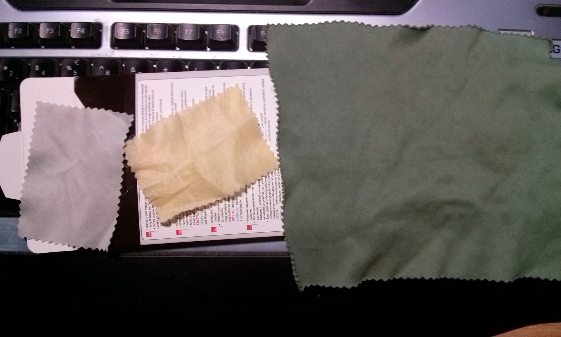

blakey
#41133696
#63960
Száraz mikroszálas törlőkendővel innen már eltúntethető, finomat addig kell törölgetni amíg eltűnik a folt. Amikor erős szennyeződés kerül a kijelzőre akkor a törlőt enyhén be lehet nedvesíteni (pár csepp) és azzal le lehet törölni, 10 éves LCD/plazma tapasztalattal írom mindezt. Semmibaja nem lesz a kijelzőnek, némelyik alkoholos tisztító gondot okozhat, de nem mindegyik.
Ez a nagy LCD tisztító nedves és papír, ilyet soha nem használtam, papírral nem merem letörölni még a plazmát sem, ettől még lehet, hogy nagyon jó.

yvsmad
#63951
Elég a víz, nem "zsíroskenyeres kézzel" ért hozzá, tökéletesen lejön, alkoholossal meg szenvedhet mire tiszta lesz, ráadásul nem mindegyik alkoholos ajánlott LCD tisztítására. Nálam makulátlanul tiszta minden LCD, "fénnyel pásztázom, hogy hol van fénytörés" uh. elég a víz is.

yvsmad
#41133696
#63946
Száraz kendő nem fogja a zsírt feloldani, akár mikroszálas, akár nem. Alkoholos nedves törlőkendő kell hozzá. A jobb oldali jónak látszik, de ki kell próbálni.
Blakey: a hideg víz nem oldja a zsírt. Normál porhoz elég a víz nedvessége, de itt zsíros lenyomatról van szó.

Lenne még egy kérdés. A kisujjam a bal felső sarkot enyhén megérintette - tiszta volt a kezem, köröm sem érte, csupán ugye a természetes emberi zsír - mivel, és hogyan érdemes tisztítani?
Ilyen kendőim vannak, a picik kijelzővédőfóliához lettek mellékelve. Természetesen kikapcsolt állapotban tisztítanám. Nem is látszik, csak kikapcsolt állapotban és csak bizonyos szögből kicsit. Csupán idegesít a dolog.

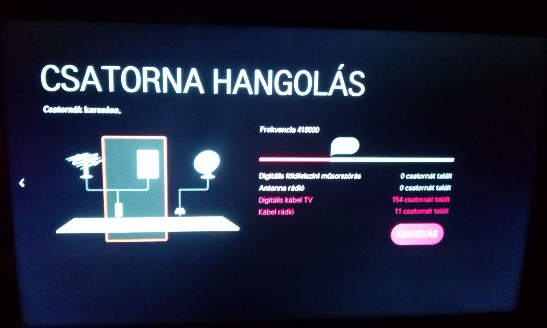

huncutka1029
#63849
Invitelnél is volt egy kis gond, de kicsit más jellegű: nem talált meg bizonyos adókat.
Korábban 136 TV adót talált meg, és 3 rádiót.
Aztán az Invitel CA modul beállításait taglaló oldala alapján állítottam be, egészen pontosan a Hogyan helyezzem üzembe az Invitel CA modult? " részen belül is:
"Egyes készülékek beüzemeléshez szükségesek lehetnek az alábbi paraméterek:
Kezdő frekvencia: 370 MHz (370 000 kHz)
Befejező frekvencia: 860 MHz (860 000 kHz)"Mindjárt más lett az eredmény.
