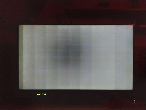

Szerintem nem jól rakták össze a készüléket. Nálam semmilyen bevilágítás nincs se szürke, se fekete esetén.
Én jelezném az LG felé, hogy ez így elfogadhatatlan. Ha ez a technológia miatt lenne ilyen, akkor mindegyiknél jelentkezne. S nálam nincs.
S ha jól veszem ki a szavaidból, akkor nálad sem volt eredetileg, hanem a kijelző cserével lett bevilágítás.
Szerintem rosszul, kapkodva rakták össze a készüléket, bár látni kellene képet róla. -

csodavas
Pár héttel ezelőtt írtam, hogy tapasztalt e már valaki sávosodást a kijelzőjén 50UK6300MLB ezen a konkrét típuson. A hibát jelentettem az LG központi oldalán e-mail formájában. Azt hiszem 1 nappal később felhívott egy ügyintéző aki készségesen felvett minden adatot, majd mondta hogy keresni fog a kollégájuk a részletekkel kapcsolatosan. Megtörtént ez is, még aznap délután. Majd volt egy eszmecserém a szerelővel miszerint ő már látott rosszabbat és ha nem akarok ilyen problémát akkor OLED tv-t kell vásárolni stb stb, amit beraknak új kijelzőt az valószínű még rosszabb lesz. Szó szót követett végül kicserélték a kijelzőt, és mondhatni a jóembernek igaza lett. A sávosodás eltűnt, viszont olyan bevilágítások vannak szürke illetve fekete képernyőnél hogy az valami elképesztő. Gyanítom hiába jelenteném be újra, ez a hiba a következőnél is jelen lenne. Tanulságként írtam le, ha off akkor töröljétek. Tényleg OLED tv-t kell venni?!....

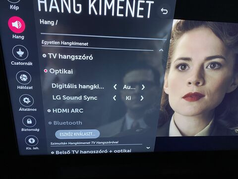

peeterson
Köszi a segítséget! Valóban. Vegyes módban nem adta ki, de ha csak az optikai kimenetet választom, akkor okés a dolog. Nem is gondoltam volna hogy ez is számíthat.. Mindenesetre most már hasít.

peeterson
Adott egy LF652V tv. Minden patent, nas és minden más jól dolgozik vele. Viszont az LG házimoziból optikai kábelen nem jön ki az 5.1. Se adásoknál, se netflixen, se nasról. A házimozi egy HT503PH. 2010-es szóval nem mai gyerek.. Alapesetben kéne hogy szóljon nem? -
