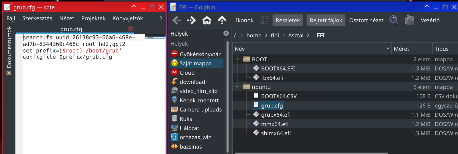

Na, közben annyi, hogy a Deepin telepítőt nem kell safe módban indítanom, ha a grub-ba beírok egy "nouveau.modeset=0" paramétert a sor végére. Mondjuk ez sem egyszerű, mert minden karakterre 2-3másodpercet kell várni. De tudjuk be a régi kernel-nek.
Viszont a feltelepített rendszer grub-ját (EFI mód) képtelen vagyok boot közben elővarázsolni, hogy beírjam a paramétert, hogy legalább elinduljon és fel tudjak tenni egy nvidia csomagot.
Hogy a csudába lehet EFI indítással előhozni a boot menüt?? -

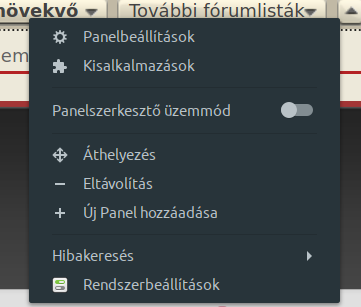

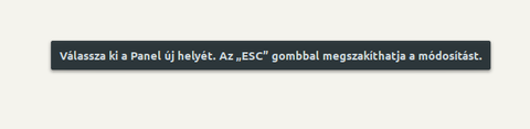

#78550
Így tudod véglegesre állítani. Ez egyébként megint olyan, amit pálcika WM-en könnyebb, vagy csak 1 sor az ~/.xinitrc-be, vagy a WM conf fájlába, vagy a WM autostart scriptjébe. Vagy-vagy, attól függően, hogy milyen WM, vagy az ember használ-e login managert. Ugyebár mennyivel könnyebb 1 sort valamibe beleszerkeszteni, mint ezt a fentebb linkelt tortúrát megejteni. Ezt nem hiszi el uby, hogy nem mindig az a felhasználóbarátabb és a jobb, ami látszólag szép grafikus, ikonos, kényelmesnek tűnő elsőre, hosszú távon nagyobb szívás lehet vele, mint egy minimalista megoldással.
Bár ha Wayland sessionben van az Ubuntu Gnome, akkor csak a grafikus beállítások között lehet valahogy fixálni a felbontást, mert akkor a X.org--hoz készült megoldások működésképtelenek lesznek, se xrandr, se xorg.conf, se xinitrc nem fog működni, mert a Wayland egész máshogy működik, van rá xrandr-t helyettesítő progi is. De ha most nálad működött ez az xrandr sor, akkor csak elég automatikus indulásra betenni az ezen sort tartalmazó scriptet.
