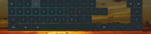

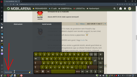

Feltettem a translatort és nekem is eltűnik ahogy kattintok az Onboardba.
Viszont én ezt nem Onboard hiának látom hanem a bővítmény azonnal eltűnik ha egérkattintást érzékel.

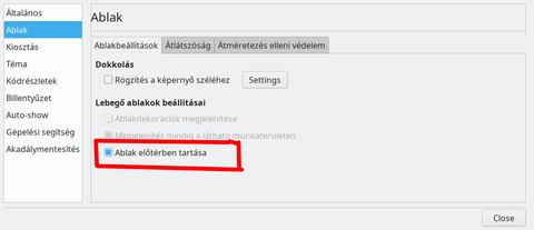

Erre viszont nem találok beállítást magába a bővítménybe hogy pl. "Mindig felül" maradjon.Viszont ha a bővítmény ikonjára jobbkatt és a legfelső sort, Imtranslator, balklikk akkor nem popup ablakban nyílik meg hanem teljes értékű ablakba, így az Onboard már simán kezeli, és akár alt-tabbal is váltogathatsz a fordítóra.
Vagy kde-n van a mindig felül" hozzáasása a címsáv ikonsorhoz és akkor előtérben is tudod mindig hagyni, ha ez neked kényelmesebb. -

Nyilván valami kombináció kell, ha elő akarod hívni az alternatív karaktereket, ezt nem tudod megúszni. Sajna a Menu meg minden kattra eltűnik, egyedül ez a virtual bill, amivel együttműködik, no de megvárjuk mit ókumulál ki holnap Tibi komám! Sajna én életemben nem használtam ezt a virtuál bill-t, Onboard-ot is csak egyszer kipróbáltam.
Egyébként hosszabb novellákat meg ne virtuál billen írjál, ez is egy megoldás, nem? De!
Tapipadon megnéztem a virtuális billt, elég csak a betűn tartani a lenyomott balegeret és úgy ugrik elő a plusz lista. Eltűnés rövid balegér. (gondolom normál egérrel is ez van)
Onboard-dal kár vesződnötök, nem fog összejönni, ahogy szeretnéd.
