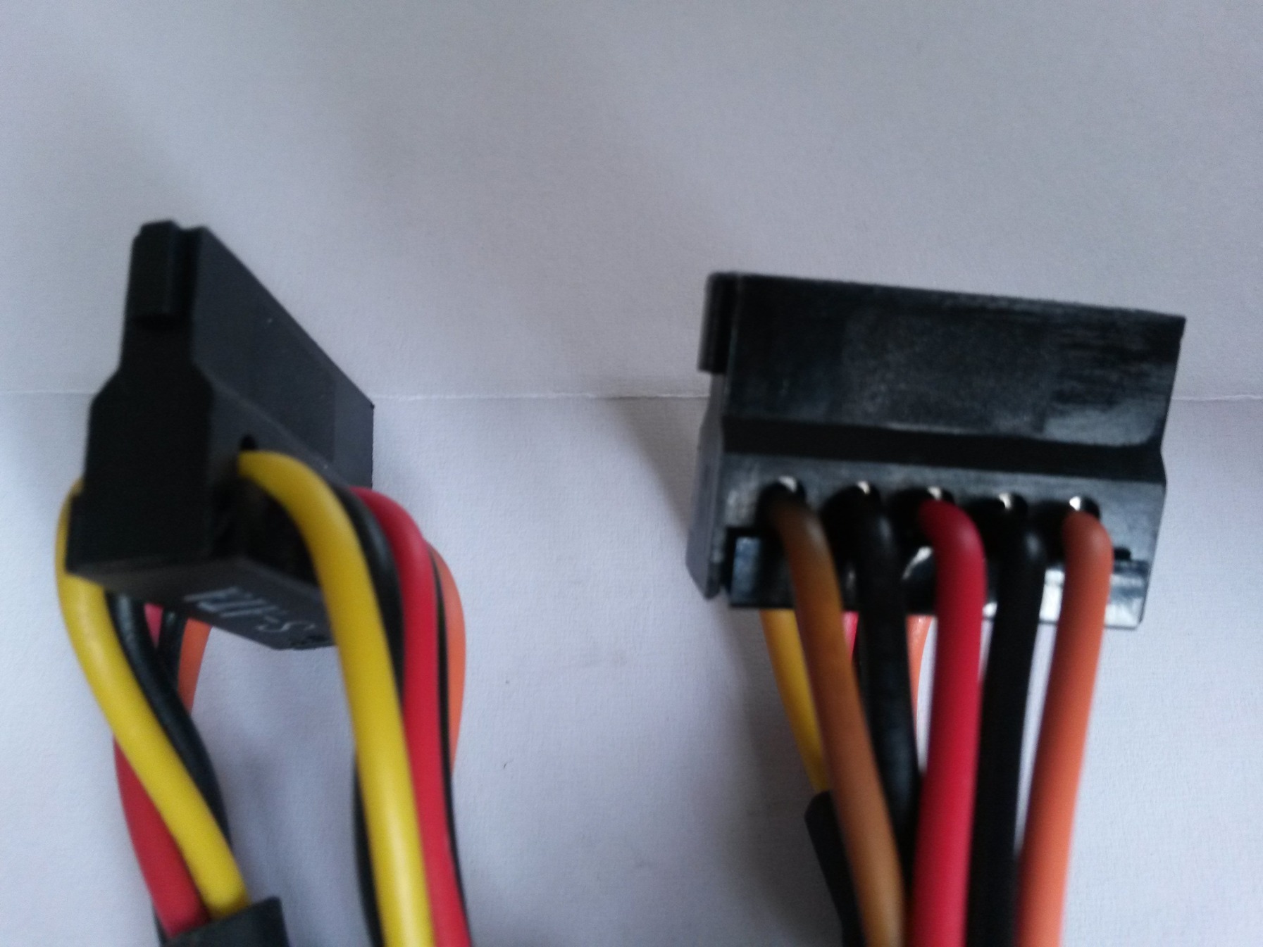

westlake
#20830
Az 5V tényleg hülyeség volt (de lehet hogy csak véletlenül keverte össze). Viszont a 12V-ot már kitárgyaltuk, hogy:
- szabvány szerint durván 3/5 arányban áll a SATA a PCI-E sínhez képest (3 az 5 érintkezőlábbal, illetve 54W a 75W névleges terhelhetőséggel szemben)
- a referencia RX480 (és tuningolva talán az RX470, illetve a 8 tűs PCI-E tápcsatival szerelt custom Polaris kártyák is) kártyák rekord fogyasztást produkálnak a PCI-E lábakon (szóval konkrétan ezekre a kártyákra nézve nem alkalmazható az olyan kártyákkal szerzett tapasztalat, amik ennek felét, negyedét vagy még annyit se vesznek fel a sínből), elérhetik (sőt, tuningolva akár meg is haladhatják) a szabványban megengedett 75W-ot
- az én egyéni tapasztalatom, hogy "márkás" tápoknál (az én esetemben Be Quiet! Dark Power Pro) is előfordul, hogy a SATA csatlakozók vékonyabb rézkábeleken lónak, és azzal is sokkal kisebb felületen érintkeznek (penge szerűen van nekipréselve egy vékony érintkező lemez, ami átvágja a kábel szigetelését, de szerintem ránézésre nincs forrasztva, csak a mechanikai nyomóerő tartja a kábelen), mint a 4 tűs "molex" driver csatlakozók (amik egyrészt vastagabb kábelen lógnak, másrészt az egyes csatlakozóknál sokkal nagyobb felületen érintkezik a csatlakozó PIN és a kábel, nem csak egy kis tüske van rápréselve), mivel a táp gyártója nem számított arra, hogy akár a komplett SATA drive kábelen konstans ~75W fog szaladozni (5db 7200RPM HDD együtt sem eszik ennyit, legfeljebb tüskeszerűen felpörgéskor, de az nem elég felfűteni a kábelt), nem még esetleg kétszer ennyi és főleg nem egyetlen SATA csatin (szép lenne az a HDD, ami konstans >=50W-ot kajál), így nálam megolvadt két ilyen SATA kábel szigetelése 2-2db RX480-al és 1-1 kártyával is tapinthatóan meleg volt a SATA csatlakozó
(Az a "korom-barna" kábel is citromsárga volt, befelé egyre feketébb...)Szóval... ha te biztos vagy benne, hogy a te kártyáid nem fognak >50W-ot felvenni a sínen, illetve a tápodnak elég masszívak a SATA csatlakozói és az ezeket összefűző kábelei, akkor hajrá, de miért kell görcsösen ragaszkodni ahhoz, hogy ez legalább olyan jó, mint a "molex" drive csatlakozós riser, és hülyének beállítani azt, aki fél tőle, nem akar kockáztatni, illetve óva int másokat, mielőtt elégetnek pár kábelt (vagy rosszabb esetben lángot kap még az épület is)?
Szerintem sokan vettek referencia RX480-at is bányászni és biztos van, aki megkérdőjelezhető minőségű tápokkal használja (nem kell, hogy gagyi legyen, elég ha kicsit is spórló, mintsem túlméretes a design). Nekik szerintem nem ez a legjobb megoldás (mármint a SATA-s riser).

Jah, csak itt gáz lehet a SATA 3x1.5A-e (54W) a ref. design Polaris-ok alá, amik tuning nélkül is ott kopácsolnak a PCI-E szabvány határán (75W), szóval compute igényesebb coin-al és tuninggal (órajel emelés nélkül, akár kicsit visszavett órajellel, de emelt PowerLimit-el is könnyen túllépheti a névleges TDP-t és ezzel a PCI-E szabványt is, mert durván 50/50 terheli a slotot és a csatit...) még érhet meglepetés. De az igazi gond inkább akkor jön elő, ha az ATX táp vékony rézzel fűzi össze a SATA csatikat, gondolván hogy azokról úgysem vesz majd le semmi sokat.
Emiatt én inkább maradnék a molex-nél. Most is inkább kötök két-két kártyát egy-egy molex-es kábelre, mintsem egy-egy kártyát egy kábelre, de részben SATA csatikra. Olvasztottam is már meg vékony SATA csatis kábel burkolatát (mikor naivan rákötöttem két-két kártyát egy-egy kábelre, mindet SATA csatikra, mint régen olyan kártyákkal, amik nem ettek sokat a PCI-E sínből), illetve vastagabb kábel esetén is tapinthatóan meleg volt maga a SATA csatlakozó (a vastagabb 18AWG kábel viszont nem melegszik fel akkor sem, ha két molex csatit is használok rajta). -
