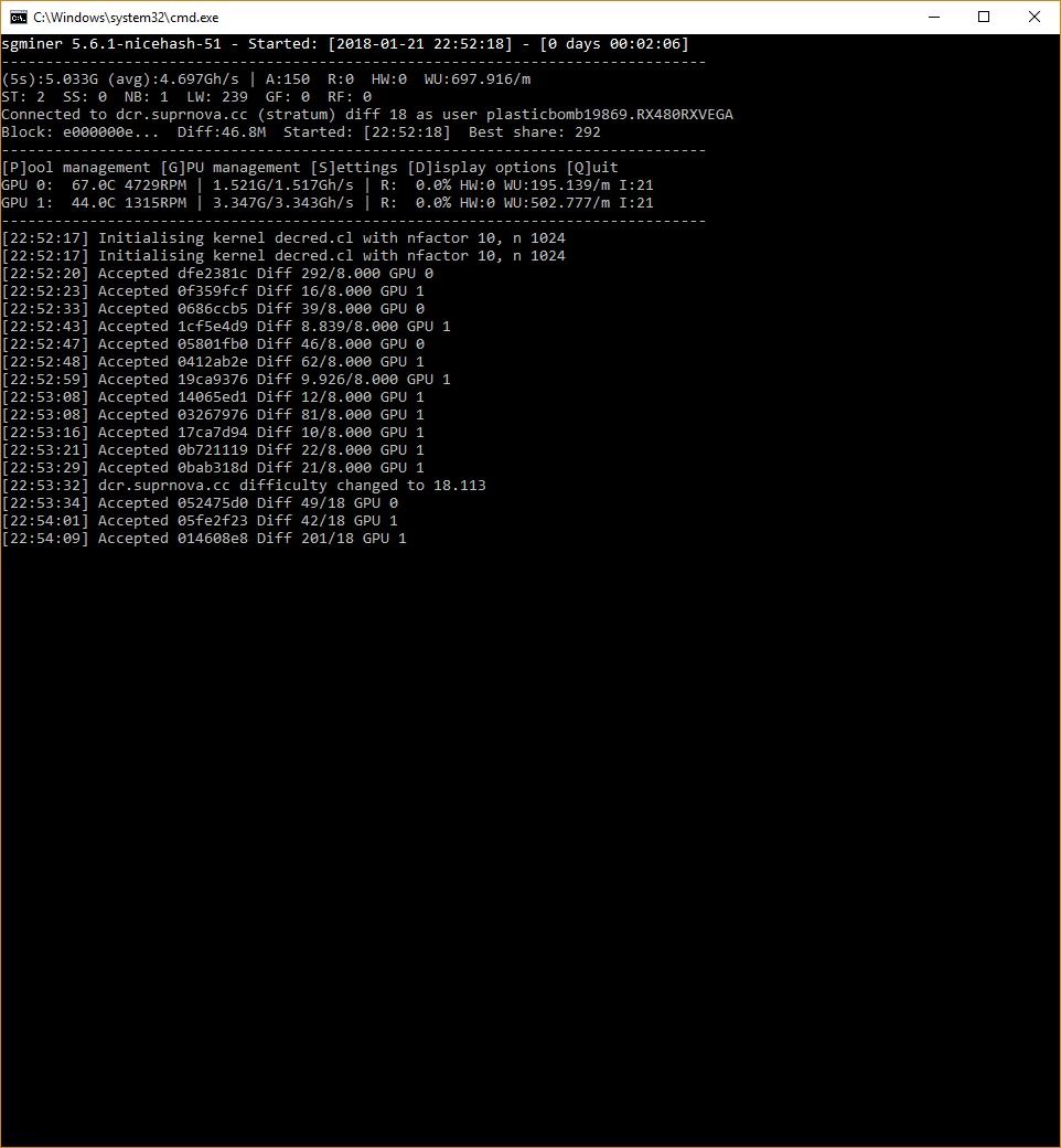

Na elkezdtem próbálgatni az EQUIHASH algót, 385 sol/s a vega a mostani alap beállitásomon..... 170Wal. 1547 MHz GPU 1200 HBM... Majd komolyabban is meglesem, merre hány métert tudok rajta faragni, de annyira nem tetszik most. Mellesleg az RX480 340 Sol/s-et tud 1328 MHz GPU 2000 MHz (1500as strap értékekkel) 110Won.

XMR (CryptoNight) alatt is javit. Mod nélkül 700 h/s körül tudott a 480am, moddal ~1000 h/s.
Ha blockchain drivert használnék a vegához, akkor az tudna 2000 körül, amellé teljesen baráti lenne a 480 1000 hash, de sima adrenalinnal a vega csak 1550 körül megy...MÁS:
Ki kéne próbálnom EQUIHASH alatt, mit tudnak a kártyák, melyik COINra nevezzek be?Sőt, hogy pontos legyek, le kéne tesztelni a többi algót is.

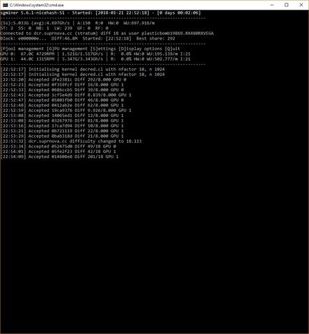

Más, friss radeon driver (17.12) Claymore's CryptoNote AMD GPU Miner v10.2 Beta RX VEGA64
Electroneum mining előzőleg ~1050 H/s körül alakult, most a friss driverral ~1250. Akinek van ideje, és kedve, az le tudná tesztelni más radeonokon is a változást? 380/480/580 (Később meglesem az ETH hashratet is.)
