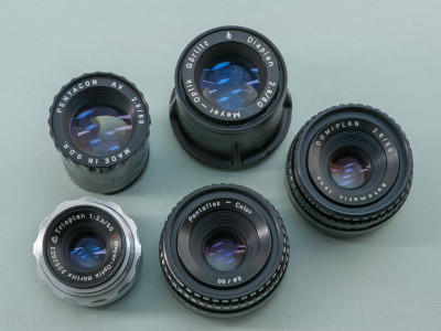

Nagyon hasonlít képileg a kettő, külsőleg is szinte csak a felirat különbözik. Pentaconom van, azért kérdeztem, mert arról tudok nyilatkozni.
Itt van is egy közös kép róluk:
#8986 semilyennel, nincs semmilyen végük, csak eszkábálással oldható meg tudtommal. Nekem M42 menet van így a végén, bőven van végtelen.
