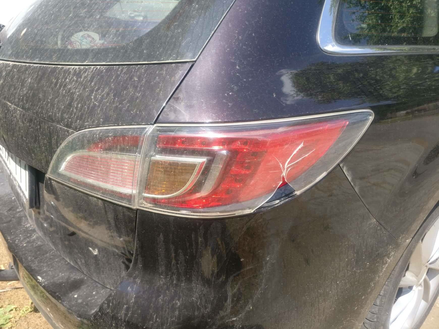

Tudnátok valami tippet adni, hogy hol kaphatok 2008-as kombi GH Mazdához jobb hátsó külső lámpát? Utángyárottat nem talál senki, pedig a DEPO katalógusban fent van, a gyárira pedig 170k-t mondanak.
[kép] -

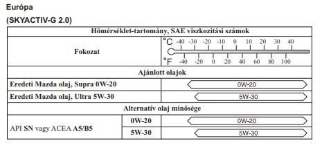

5W-30 és a 0W-20 is gyári, egyik a Supra, másik az Ultra, mindkettőt írja az enyém kézikönyve.

Biztos, hogy a fölöttem is linkelt 0W-20 a gyári olaja, 5.5 éve van benzines CX-5 a háznál.
Amit linkeltél, az a korábbi (nem skyactiv) típusok ajánlott olaja.

Gyári Mazda 0W-20. Ilyen egyedi motornál én nem mernék más olajjal próbálkozni.
Mr President
Mazda 3 (2013as benzines, G120 típus) Most lesz olajcsere és szeretném a legjobb minőségűt venni. Hosszas keresgélés után ezt találtam. Szerintetek jó választás? -
