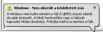

Néha ez a hibaüzenet jeleni meg a 80 gigás maxtor Winchimről!
Van valakinek ötlete mi lehet ez?

Szasztok
