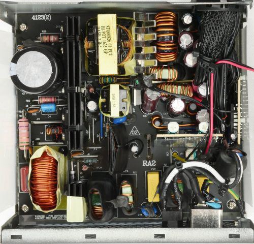

MMIX
Van belső kép a nagyobb FSP Raider II modellekről is. (650W és 750W)
Raider II 750W www.conseil-config.com
Itt mellesleg ADDA venti van, bár csak csúszócsapágyas verzió (AD1212HS-A71GL). Hogy ha itt vennék a sarki hardver boltban, akkor is ADDA lesz, azt nem tudni, majd ha itt is árulják kiderül.

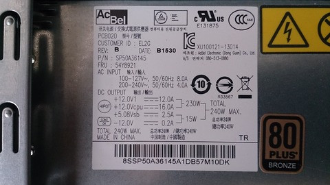

Thx, megnézem őket. A pontos korát már nem tudom, minimum 6, max 8 év.
Keresztkérdés: az alaplapomon a cpu mellett 2x4-es tápcsati van. Ha jól nézem, pl a Chieftechnek szimplán négyes. Okozhat ez bármi gondot? Gyanítom, a 2x4 akkor kell, ha valami nagy fogyasztású procit nyomok a lapba, de nincs ilyen szándékom. Akkor elég lehet az 1x4-es is, vagy mindenképp kell a dupla, ha a lapon olyan aljzat van?
Ugyanígy: a "nagy atx" csati vagy 20, vagy 24 pólusú. Ha csak 20-as van a tápon, de a lapon 24-es, okoz az bármi gondot ilyen fogyasztású alkatrészek mellett? Eddig mindig igyekeztem úgy összerakni a cuccokat, hogy egyforma legyen a csatik száma a lapon és a tápon, de lehet, hogy ez nem olyan fontos... -
