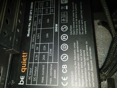

Lenne egy kérdésem: Van egy Corsair RM1000i tápegység. Ennek kellene új, harisnyázott kábeleket csinálni. Az eredeti kábelek végén vannak kondenzátorok. Most jönne a kérdés, hogy kellenek azok, vagy nem?
Mert valahol írják, hogy csak extrém tuningnál kell csak...
