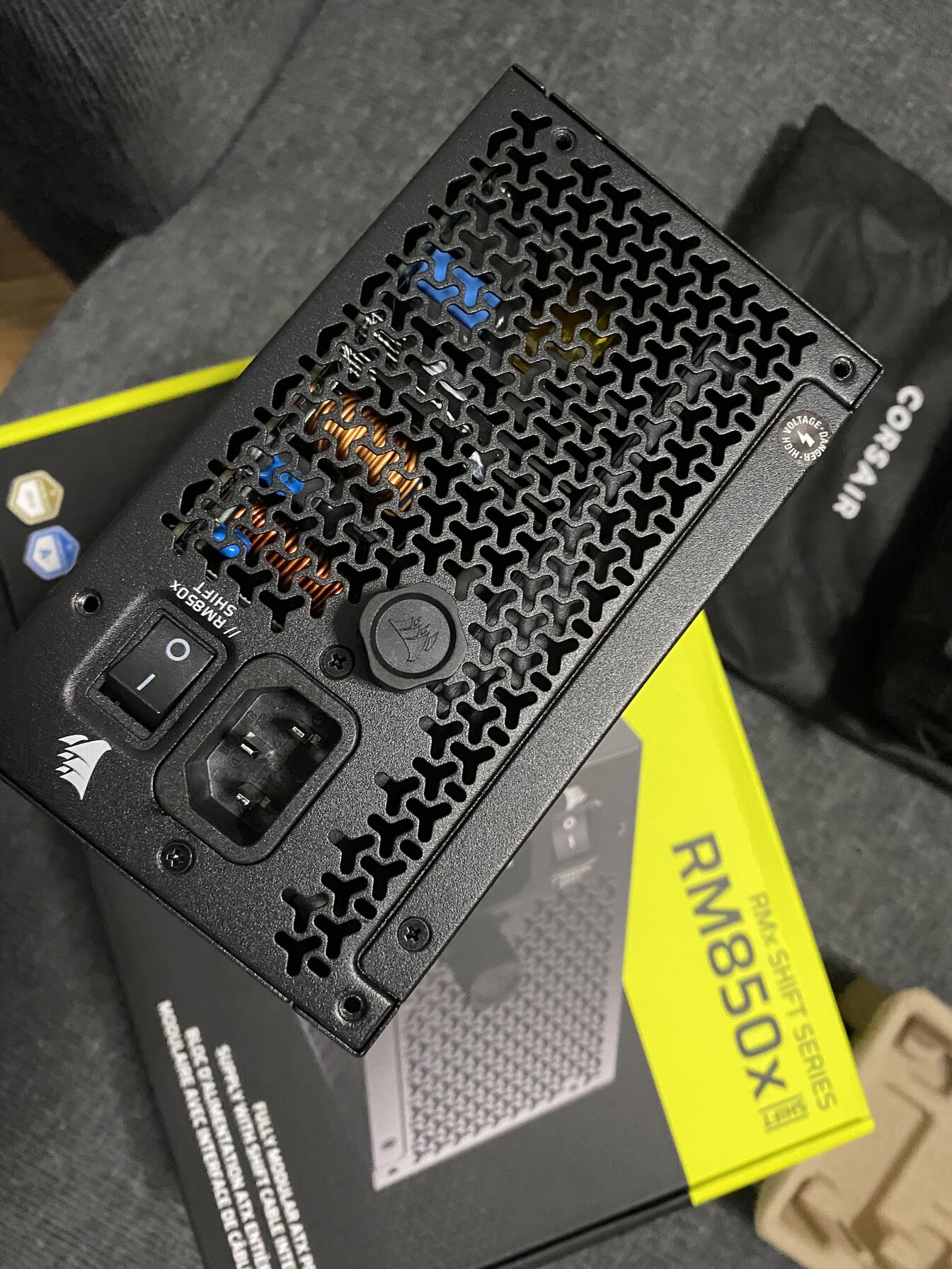

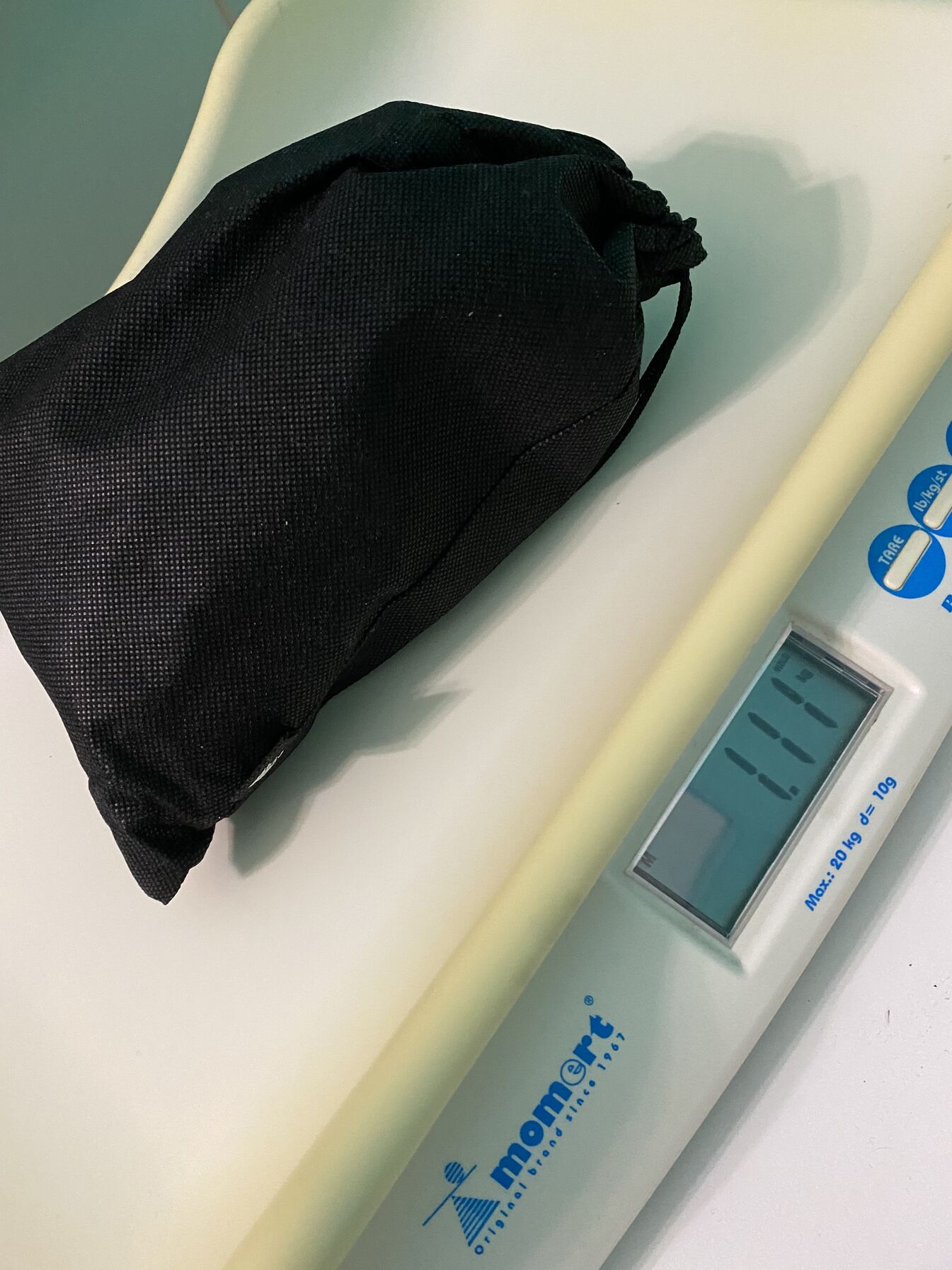

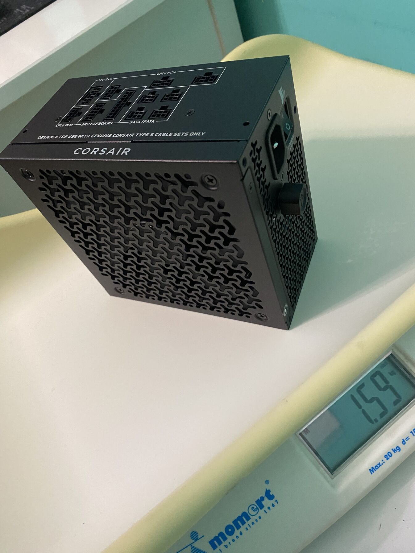

Nálam is van egy mostani Corsair RM850x shift ,de nem mondanám vlmi nehéznek - pedig megörültem mert a doboz az volt.
Konkrétan a kábelek nyomnak majdnem annyit …
Viszont egy rossz szavam nincs róla ,semmi cw ,nagyon halk és a kábelei még ha nem is annyira vastagok ,de minőségiek (kötegelni viszont érdemes).
Az átlag méretnél a shif egy picit hosszabb ,
12v ág is inkább csak 1,8 - de úgy látom ,hogy stabil. -
