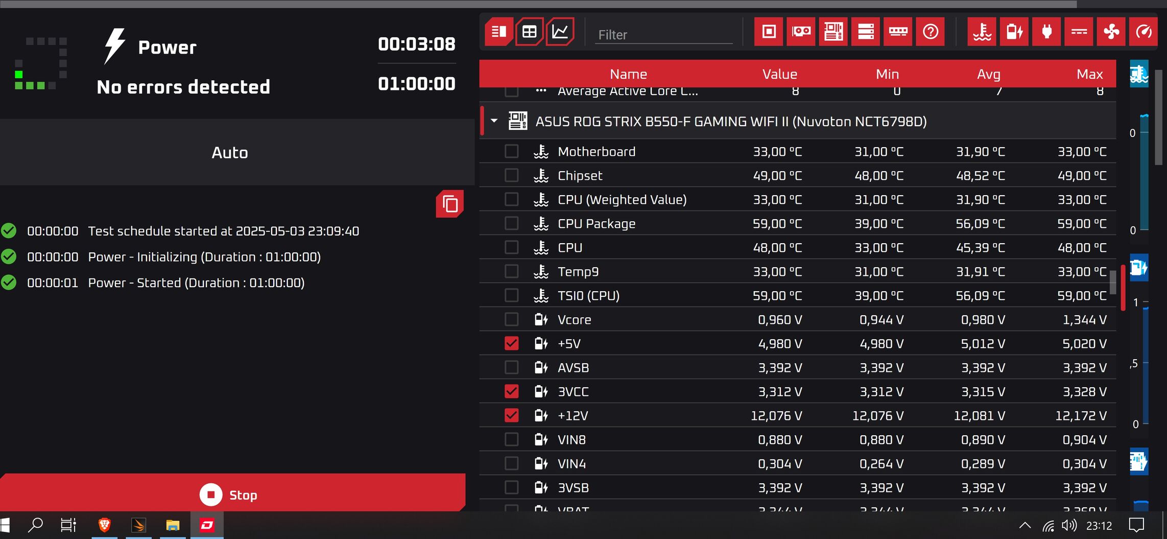

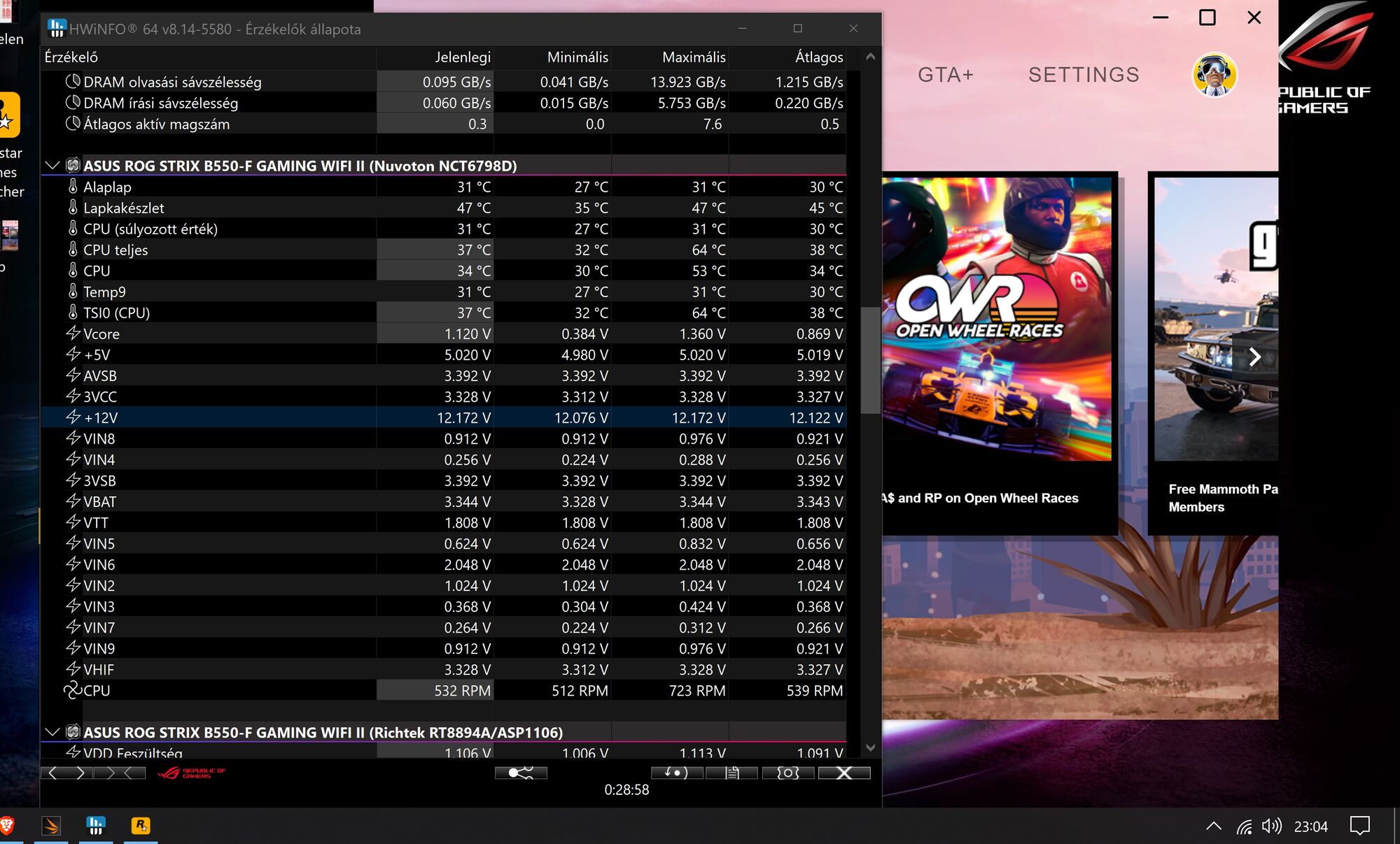

No, DDU előtt elindítottam újra az OCCT-t. Amit korábban elfelejtettem, volt némi gpu és ram tuning a vga-n, azokat visszaállítottam alapra (az undervolt és a powerlimit maradt).
Négy perc alatt nem dobott semmi hibát, így inkább nem DDU-zok.Tovább nem teszteltem, mert szerintem maxra volt járatva a táp
Procira 90W, a vga-ra 460W-ot írt maxnak, a táp meg 550W-os, nem kínoztam tovább.
Bár a pc-re kötött fogyasztásmérő nem jelzett többet 330W-nál, és a másik - ami a teljes, monitorral, tévével, routerrel együttes fogyasztást nézi - sem írt 450W-nál többet, szóval van némi képzavarom az OCCT mérésével.
Volt némi cicergése a tápnak, de a 12V-ot és az 5V-ot is tartotta, 11.933V és 4.968V-on. -

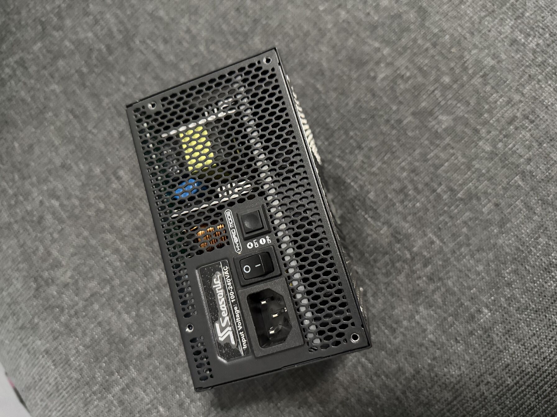

Nem találok sehol sem sérülést ,de azért nem minden kábel teljesen egyforma méretű ,vannak fél cm különbségek a rengetegben.
Igazság szerint amatőr villanyszerelői ránézéssel is egyből ki lehet szúrni ,hogy a 2020-as SS Prime kábelei sokkal tömörebb és full réz ,míg a mostani Corsair RMx kábelei vékony alumínium szálak.
Komolyan ,ezzel akarnak stabil és erős teljesítményt elérni és közben tartani?
Katasztrófa ami a mai tömeggyártást illeti , -
PlayMax
PlayMax
RobbyJr #159559 üzenetére
Semmi nem történt csak egy tápegység csere ,de ez is csak a "biztonság" kedvéért mert egy 650w-os egységem van 3080 társaságában.
Nagyon odafigyeltem a kábelek illesztésére ,ezt fent magamtól is már említettem...Eddig ilyen gond nem volt ,és minden érték stabilan a helyükön monitorozva is (még ha egy picit mások szerint nem pontos).
Visszarakom a régi tápegységemet ,elég egyértelműnek látom a dolgot. -

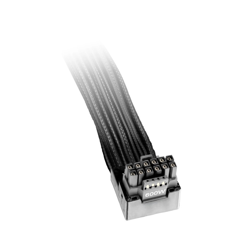

"Ezt a mondatot nem tudom hova rakni, mikor egy 10 éves is érti, hogy ez most melyik verzió."
Akkor vajon miért volt bizonytalan a kérdező? Pontosan azért, mert például:
Alza: "1 db 12VHPWR (16-pin)"
Firstshop: RMx Series, RM1000x, 1000 Watt, ATX 3.0
Mysoft: CORSAIR tápegység RM1000x 1000W ATX 3.0
HRP: CORSAIR RM1000x 1000 Watt, ATX 3.0 -

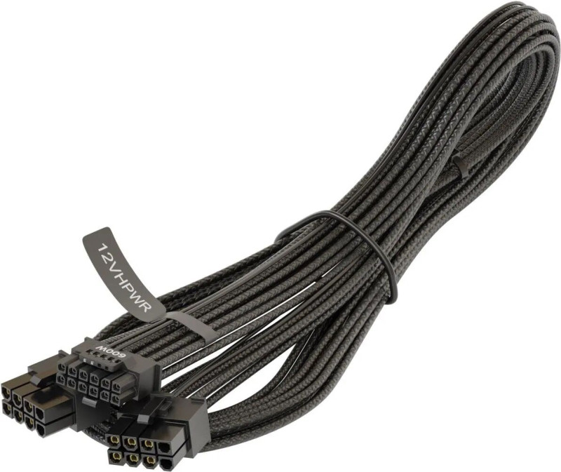

12VHPWR vagyis 12V-2x6
vagy ez?
Akkor hiába kaptam az 1000-es tápomhoz 12VHPWR kábelt
akkor használd azzal amit a tápegységhez mellékeltek- teljesen mindegy az,hogy 12VHPWR vagy 12V-2x6 tipusú lesz. -
jeni
RobbyJr #159151 üzenetére
van ilyen-olyan:
Corsair-okhoz amelyek direktbe nem tartalmazzák a 12VHPWR kábelt.
a korábbi külön legyártott 2x6+2pin -12VHPWR az némileg lebutított kiadás.
nem azonos a végpontja mint ami a direkt így legyártót tápegységekhez adnak.
VGA mellé adott kábellel is használhatód mert az hivatalos verzió.
ellenben amit az Alza vagy más bolt kínál a Corsair mellé az csak a tápegység gyártó fogadná el hivatalosan ha gebasz lenne vele később.azt nem tudom,hogy a VGA gyártó is elfogadná ha ily módon összekötött kábellel esetleg valami oknál fogva leégne=Corsair régebbi RMx tápegység+Corsair 12VHPWR kábel
