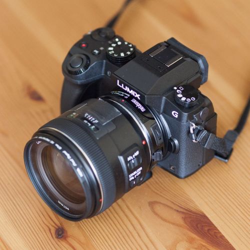

Tokina 11-16/2.8-at szokták ajánlani videóhoz, meg Sigma 18-35/1.8-at.Nekem XL van, szóval 0,64x a szorzó, és 1.3 blende a nyereség. Elvileg ez már inkább a fullframe objektíveket kívánja, de mivel a 4K videó többet vág a képből, APS-C is jó hozzá.
Nem mondom, hogy teljesértékű AF-et kaptam, de meglepően jól működik, és korrekt gesztus, hogy utólag is támogatják a termékeiket. Amúgy a support is normálisnak tűnt, volt egy bug (LCD-n fókuszpont mozgatástól lefagyott a gép), ami eléggé zavart, kértem, hogy nézzenek utána, és bár ezt nyilván nem csak én tettem szóvá, de a firmware-ben aztán javították a hibát, plusz ugye kaptunk AF-t is (bár szerintem a két dolog összefügg).

Kijött a friss Metabones firmware.
AF
Gyors.

Másfelől a kis szenzor miatt lehet trükközni a Speed Boosterrel, ami tényleg jó cuccnak tűnik eddig. Drága, de ha úgy nézem, hogy a G7-tel együtt is nagyságrendileg a GH4 ára, akkor Canonos emigránsoknak megéri, nyilván videós felhasználásnál.Ami meglepetés volt, de erről már írtam, hogy a kis szenzortól függetlenül mennyivel jobb minőségű mozgóképet ad azonos fényviszonyok mellett. Metabones-szal meg főleg. Szóval attól függetlenül, hogy mindkét gép hibrid, elég világosan szétválik, hogy a Canonnal fotózni, a Panával videózni lehet (olyan minőségben, hogy azt meg is vegyék).

Milyen EF/MFT adapterek léteznek, amiknél van elektromos kommunikáció? AF nem érdekel, rekesz és stabilizátor igen.

Elvileg jövő héttől kapható itthon a G7, ezzel kapcsolatban kérdezném megint, hogy EF Speed Boostert be lehet-e szerezni itthon, számlával. Izgat a gép (ennél jobban csak a Sony A7RII, de szerintem az nem fog összejönni...), viszont nem szeretnék nagyobb összeget fektetni MFT obiparkba, főleg, hogy alapvetően videóra használnám, és szerintem a MF focus peak-kel bőven jó lesz nekem, Canon objektívekből pedig van egy viszonylag jó sorom.
PNP
Van olyan magyar bolt, ahol kapni Metabones EF-MFT Speedboostert? Eddig nem találtam.
