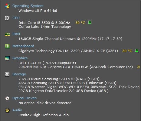

Úgy 120-130-ból megvan használtan egy 3060(ti), azzal FHD-ban el lehet lenni egész jól, ha nem húzol mindent ultrára. A procid benne fog hagyni kb. 20-30%-ot viszont, szóval egy idő után azt is cserélni kell. DE! Erre a platformra egy fillért is költeni (CPU csere) nem éri meg. El kell gondolkodni egy lap+CPU cserén a közeljövőben. Annyi jó hír van, hogy azért eladható mindkettő, a proci kb. 30-ért el tud menni szerintem. Alaplapot passzolom.
Viszont az a RAM nem tudom, hogy került a gépbe, de single channelben egyben 16GB nem ajánlott. 2x8-ra le kellene cserélni, az úgy 25k körül megvan (használtban 20 körlül mennek a jók).
Szóval javaslatom:
VGA és RAM csere, aztán igénytől/pénztárcától függően pár hónapon belül lap+CPU csere.Az a táp bőven jó lesz még!
