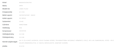

Gree GWH09QB-K6DND6I Lomo Plus-t rakattunk fel a cégnél az irodában, az egyébként 32 fokos, kb. 30 m2-es helyiséget alvó módban 25 fokon tartja. Hangja nincs. Belmagasság majdnem 4 méter, a beltéri olyan 2.8 méteren van.
