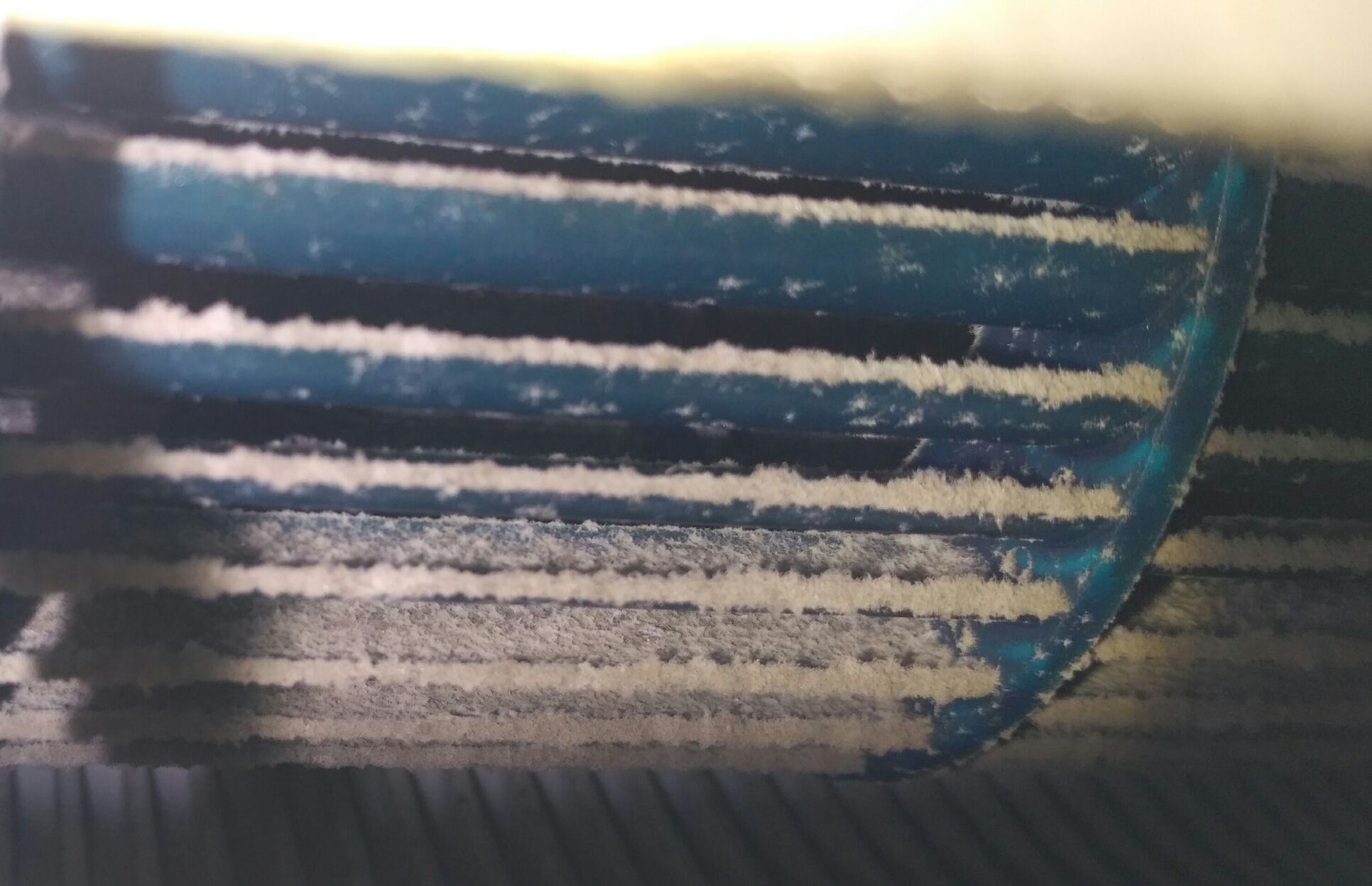

herdsman12
Daikin Sensira légszűrő és a Comfora/Perfera ezüst allergén/titánium-apatit szűrők tisztíthatók vagy cserések?
elfelejtette
Szegény október 1 óta összesen egy hónapot pihent május közepétől június közepéig, azóta megint non-stop megy.
Zártkert, van por, meg kutya-macska (benti kis kedvencek). -
F.N.
elfelejtette
#47126
Röviden: Hát egy kicsit.
Hosszabban: Hát egy kicsit nagyon gáz. -
nesa
elfelejtette
#47126
Ez elég mocskos
Én fejre állított gőztisztítóval szoktam tisztára varázsolni. -

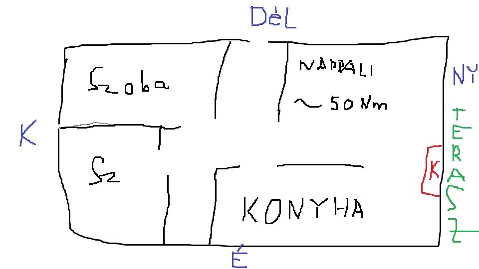

csabaizoli80
kezdő
Földszint-Tetőtérbe (kb. 100-100m2) lenne 1-1db 3,5KW-os klíma.....
ilyesmi kb. az elrendezés, tetőtér is nagyon hasonló, ott van fülledt meleg inkább, kb. 28-30fok, bramac betoncserép ontja a meleget......csak északi oldalon van 10cm szigetelés.......ennek ellenére télen elég jól szigeteltnek tűnik, sofa ablakok, 38cm-es tégla vastagon vakolva....semmi penész.....
pirossal jelöltem a klímát ahol lenne, nappaliból a folyosón befújna a szobákba is.....ha jól gondolom.....és vajon elég erre a 3,5 KW?, tetőtérbe ugyanez lenne kb
Nappaliban a kanapésor a klímával szembe lenne....

#47097
A kozos kepviselovel mindenkeppen egyeztess elotte!

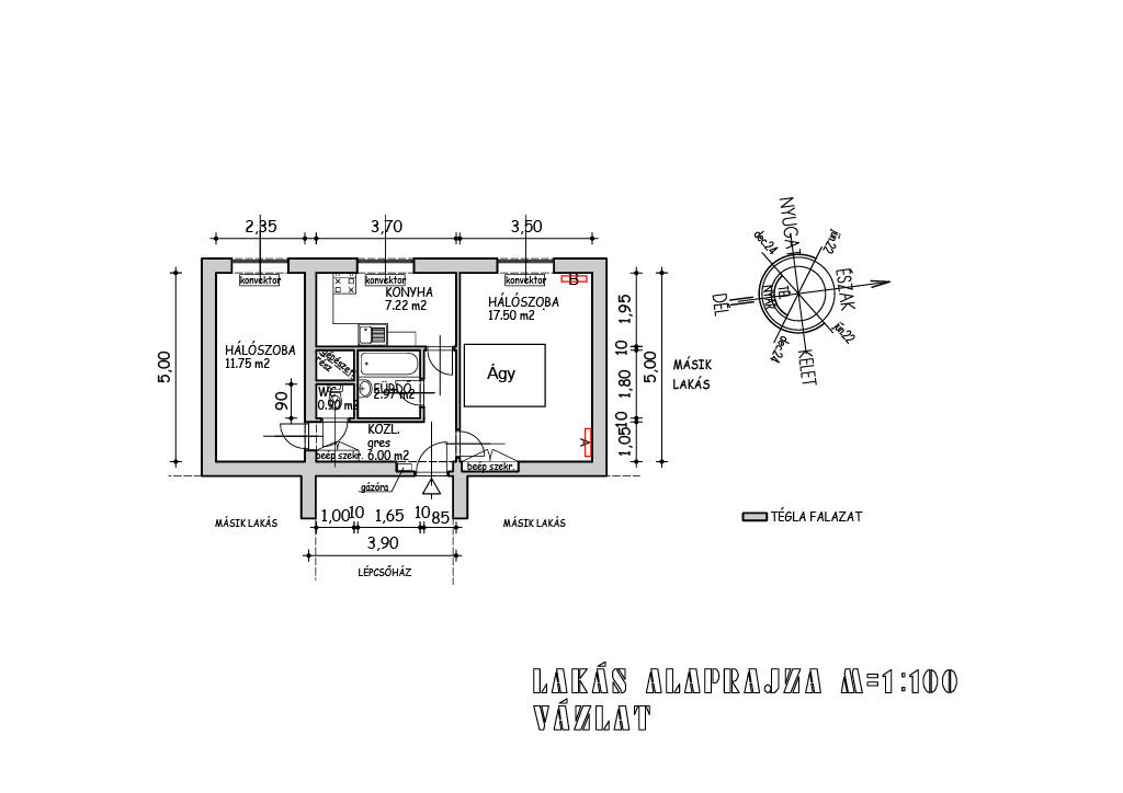

Ide szerintem ide felesleges a 3,5kW, a 2,5kW is eleg lehet, plane ha szigetelt es az ablakok is cserelve voltak. Inkabb tennem en is kozelebb az ablakohoz. Ha lehet az akasztos szekrenyt attenni a masik vegere a sornak, akkor annak a helyere. A kesobbi tisztitas sokkal egyszerubb lenne, es ugyis az ablak elott van a legmelegebb. -

kanapéval szembe rakni a beltérit a lehető legrosszabb döntés, már ha szoktatok ülni azon a kanapén
a kanapé falára, a sarokhoz közel rakatnám.ilyen elrendezéssel amúgy a kisszobát nem fogja egy klíma lehűteni, akárhová rakod.
