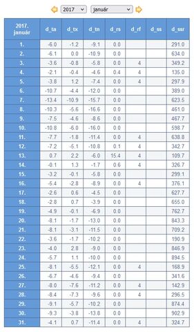

#46988
2016 Dec-2017 Jan telén volt, hogy (a hivatalos adatok szerint) a két hónap alatt 38 éjszakán volt -5 fok alatt, 18 éjszakán volt -10 fok, vagy hidegebb.
baloghgabor
Mondjuk pont négy éve volt -20© alatt is, még a Balaton is befagyott. Sőt lehetnek ilyen évek még, attól hogy mostanában enyhe tél volt.
elfelejtette
A realitásnál maradva mondjuk úgy, hogy 2 vagy 3 hét hideg szokott lenni valamikor Dec-Jan-Febr hónapokban. A többi napokon elvileg tényleg -10 foknál nincs hidegebb még este sem. Sőt jellemzően -5 fok az átlag esti hőmérséklet. Persze ez itt nálunk a város mellett a zártkertben, de itt mindig 2-3 fokkal hidegebb van, mint bent a városban, éppen ezért vagyok inkább rákattanva a -10 fok körüli teljesítményre...

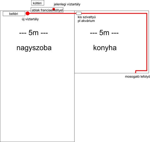

Esetleg érdemes ilyet beszerelni a kondenzviz szivattyúzására?
Wilo Plavis 013-C kondenzátum átemelő szivattyú, kondenzvíz szivattyú : [link] -

Leirnám egy ötletemet. szerintetek megoldható? Nekem panelben van a klima. Jelenleg a franciaerkélyen van egy 5 literes kanna, abba folyik a víz, de ezt naponta 2x legalább üríteni kell. Ha viszont megtelik, akkor a víz felmegy a beltériig, és elkezd kifolyni.
Arra gondoltam, hogy beviszem a szobába a tartályt, és egy kb 10 méteres csővel meg egy szivattyúval (pl akvárium szivattyú) elvinném a konyhai lefolyóig. Ez így kivitelezhető? A cső a piros vonal

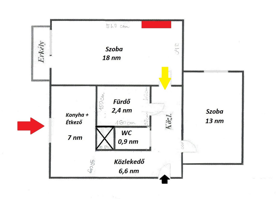

Klímahasználatról szeretnék kérdezni. Édesanyám lakásában a 18 nm-es nagyszobában van egy Panasonic FZ35 klíma. Úgy akarja használni a klímát, hogy a konyha+étkező helységben a fél ablak teljesen nyitva van folyamatosan. Képen piros nyillal jelöltem az ablakot, piros négyzettel a beltéri egységet. Kinn kánikula van. A nagyszoba és a konyha össze van nyitva, ezt sárga nyillal jelöltem. Kép: [link] Jól gondolom, hogy így nem szabadna használni a klímát? Legalább bukóra kellene tenni a konyhaablakot? Köszönöm a válaszokat.
kchris78
Angel2014

Vásárlás előtt álok és tanácsot szeretnék kérni.
Van egy panel lakás ami 32nm.. ha szinte egybe van nyitva az egész helység egy jobb klíma le tudja hűteni az egész lakást ami 40-nm tervezett?
A másik nagyszobába tervezném a beltérit de alatta van egy szekrénysor ami 180 magas a beltéri 260 cm re tenném. Így jó lenne? Így is működhet az előző kérdés?
A beltérit ki hova rakja? Szembe fújjon vagy inkább a hát felől jöjjön. A beteg édesanyám miatt is kérdem. Szóval a légterelés merre essen.
Úgy olvasom hogy van olyan klíma ami tudja a csepptálcafűtést. Ez azért van mert ebbe megy a kondenz víz és elpárologtatja? Az utcára semmi nem folyik ilyenkor? Ez meg azért lényeges mert pont középre esik a lakás a kapubejárat meg pont alattunk lenne.
Átküldök egy rajzot nagyjából így nézne ki..
Továbbá milyen klímát javasolnátok ide?
Lényeges lenne majd a fűtés is.
Én valami ilyesmit néztem de ebben nincs cseppfűtés ez jó lenne ide? Daikin
Megköszönném ha segítenétek..
