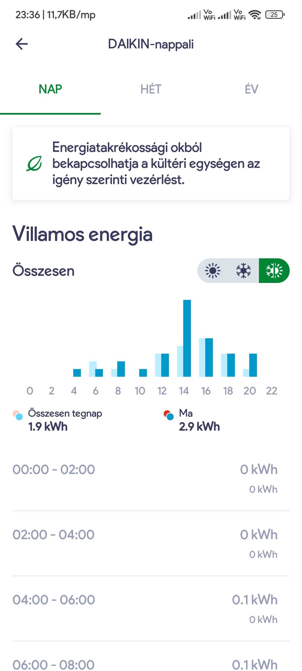

kis fogyasztásnál rosszul jelzi ki az áramerősséget,
itt van mikor PowerFul módot nyomok felmegy ~1400W ra itt már jól jelzi az áramerősséget is!
de a fogyasztást jól méri/számolja mert a gyári DAIKIN ONECTA app is ennyit számol(ez a másik szobában lévő sensira nem amit ~2órája linkeltem képet, itt több a heti fogyasztás is de több hőtermelő eszköz is van)
~2,9KW
és az okos konnektor is kb ennyit mért ~2,96KW

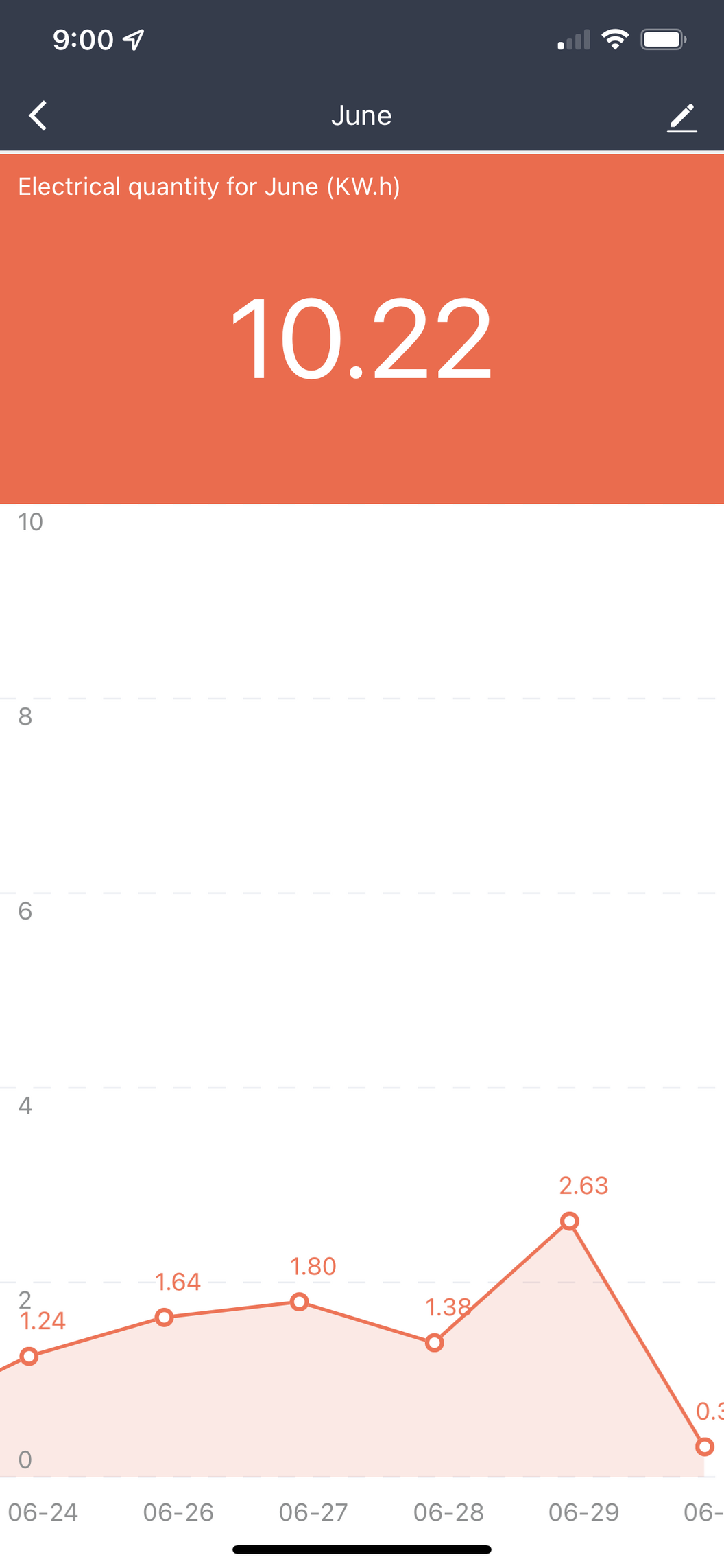

Most jött meg nekem is az okoskonnektor.
Ezeket a fogyasztásokat mérte idáig.
Ha hihetünk neki. 25fokra állítva a klíma 53nm a lakás.
Panel 9. Emelet, reggeltől du5 ig benapozott nagyszoba(erkélyen bambusz árnyékolás, nagyszoba falon 7cm szigetelés)
Gree Pulse 3.2kw, jellemzően 420w fogyasztást ír.
