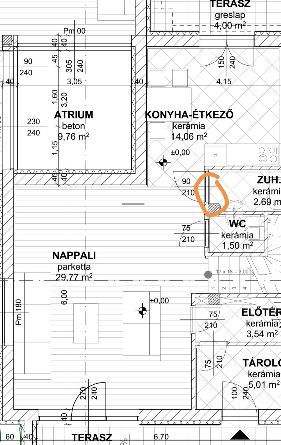

windy
Igen, az alaprajz és a fotó alapján azt gondolom, hogy az lenne a jobb megoldás.
Én nem vágnám le a csövet, mert későbbiekben - ha mégis kellene a klíma - megnehezíti a felszerelést. Én elnyomnám vagy leforrasztanám a cső végét, bevésnék a falba egy 60*40-es kábelcsatornát, ebbe belehajtanám a csövet, rá a fedelet, és glett, festés. Így teljesen eltüntetheted, de ha mégis kell, azért sértetlenül ott van.
windy
Hát, elég gány munkát végeztek a klímásaid. Vagy az ajtó fölé kellett volna szimmetrikusan tenni a beltérit, vagy az ajtó melletti falszakasz közepére. Ez így csúnya is és valóban ott van előtte közel a másik fal. Én mindenképpen arrébb tetetném, de nem szabad engedni, hogy toldót használjanak, hanem mindenképpen forrasztani kell a csöveket a toldásnál. Nyomáspróba után pedig be lehet vakolni nyugodtan, sosem fog szivárogni. Csak szakemberrel...!
edk-
Én a földszinten a bordó-sárgával rajzolt helyre tenném a klímát. Ha a szomszéd balra esik, a kültéri oldala nézne felé.
