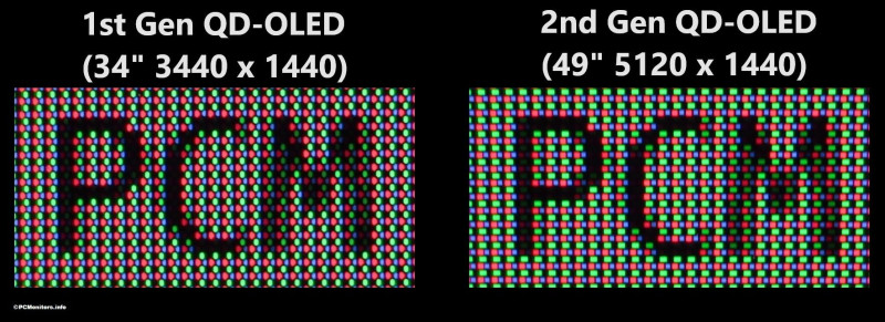

Nem tudom milyen vidót láthattál , de ha csak egyszer is próbáltad a gaminget OLED-en utána nem nagyon akarsz máson játszani!
#134347kisPocok
Nekem egy Dell AW3423DWF van viszont én csak játékra használom meg netezésre így programozás részéről nem tudok nyilatkozni.
Olvashatóség része teljesen rendben van ha nem 5centiről nézel egy 34colos monitort
Beégéstől nem nagyon tartok mivel elléggé agresszív benne a védelem. Amikor csak teheti küldi rá a pixelfrissítést mikor nem kap jelet sok ideig vagy kikapcsolást követően , ezen felül még panel refresh is van benne bizonyos óránként de az manuál is bármikor indítható. Jah meg ott a 3 év beégés elleni garancia

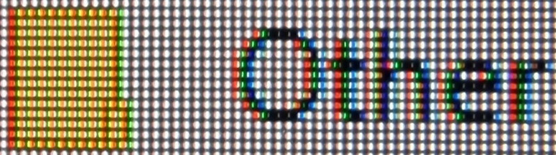

Ez az OLED text fringing túl van lihegve. Most komolyan, hányan fogjátok 5 centi távolságról nézni a képernyőt? Amikor nekem volt a 27" Asus, nekem egyáltalán nem tűnt fel.

A ppi dolgot tudom, csak az OLED fringing ami kicsit olyan...meh.. Bár van aki megszokja, de nem lesznek hagyományos LCD-hez mért éles betűid, pláne nem TN vagy IPS szintűek, még a VA sincs annyira tökéletes.
De valahol állítják, hogy a MacOS jobban kezeli az OLED monitorokat.

Rengeteg szubjektív tartalmat találok, hol bizonygatják, hogy nem történik meg és ennek ellenkezőjétől félnek emberek. Emiatt vagyok elakadva, de a 3 éves beégés gari az csábító, valszeg jó a tipped a Dell irányába. Legrosszabb esetben is 3 éven belül cseréltetném/eladnám garival.Élesség
macOS-re 110ppi vagy 220ppi-nél szép éles betűknek kell lennie. Köztes méreteknél elmosódik, blurry lesz, ezért sem vadászok 160 körüli értékekkel monitort. (link)Kérdés a végén:

Őszintén? Nálad rengeteg statikus tartalom lesz, ami beégéshez vezethet (vannak már kímélő módok, fekete háttér stb), a másik dolog pedig szimplán az, hogy OLED-en egyelőre nem valami jól néznek ki a betűk. Windows alatt biztosan nem, Mac OS-ben nem vagyok otthon, elvileg az jobban kezeli?
OLED-fringing a fogalom, itt pl olvashatsz róla.
Reddit felhasználók egyelőre pozitívan jeleznek vissza (szintén programozók), mindenki csak a beégéstől fél. De ha nem 1000 nit-en "ordít" akkor nem hiszem, hogy nagy baj lesz.OLED-ből mindenképp Dell, mert ők 3 év garit adnak beégésre (hiába, hogy ugyanaz a Samsung panel van bennük).
