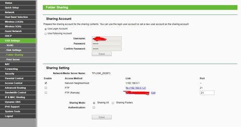

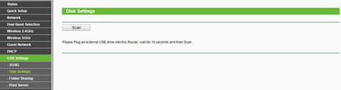

Üdv,
TP-Link Archer C7 AC1750 v2 router képes egy külső 1TB-os meghajtót megosztani ? Bedugtam és egyik USB-ben sem hajlandó felismerni ( hátul a LED-ek világítanak). Mindemellett van egy FANTOM telefon a kódolt hálózaton(hálózat felderítésnél), de nem szerepel se a DHCP-be, se máshol. Tulajdonsága alapján csak a MAC-et látom, de a többi ismeretlen. Ötletek? Tudtok ebben segíteni? Én csinálok valamit rosszul? Segítséget köszönöm!
Amúgy a V2 és a V4 miben tér el egymástól? Érdemes inkább az újabbat beszerezni? Ha igen, akkor miért?
