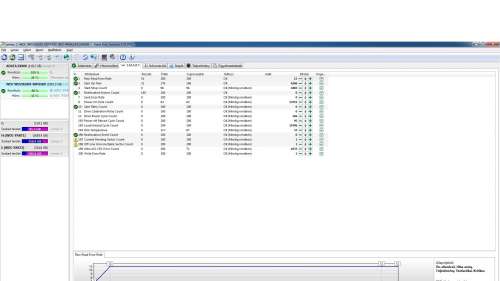

Windows 8 alól. Olvastam régebben az advanced format ról.
Most átolvastam megint. Itt a Windows kezelőjéből formáztam, alapértelmezett beállítással. Hogy ez most 4kb os volt e azt nem tudom.
hmm ránéztem a HD sentinelben. ott szektoronként 512byte ot ír. Akkor mégsem úgy csinálta. Érdemes lenne megcsinálni AF ra? -

Melyik jobb, és miért?
Régebben még az ajánlottak közt volt a DT01ACA300 vettem is egy ilyet egy éve, most felraktam a HD sentinel 4.50-et, azt írja minden 100% nem tudom, mennyire igaz. Fogyasztásra többet ír.
És 11ms volt a 2 perces elérési teszt átlaga. Nem tudom, ez jónak számít-e. De közbe mást is csinált.
De van valami oka, hogy már nem ajánlott?
Venni akarok újat, mert ez betelt, és úgy látom ez a legolcsóbb is.
Mivel van SSD-m, így megnéztem a WD30EZRX-et is, de én az adatok alapján azt látom, hogy ez hiába 5400rpm, valamikor van, hogy hangosabb, és többet is fogyaszt, vagy nem kevesebbet, vagy nem sokkal. Az első 2 tudomásom szerint 1TB-os lemezekkel szerelt. A HDS5C3030ALA630-t pedig látom, hogy 24/7 itt az ajánlásban, de nem találtam boltot, ezért nem tudok róla semmit.
Szóval úgy látom, a WD mellett annyi szól, hogy talán tovább bírja, mert lassabban forog, és hogy már, vagy még mindig az ajánlottak listáján van. -
