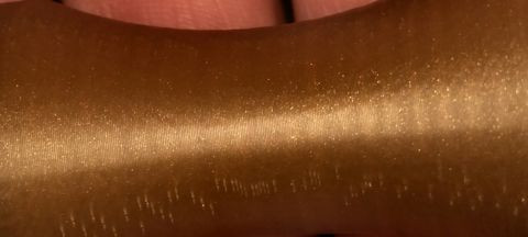

Kesz vannak!
Oldalnezet: Felso S3D szepen latszik a 2 oszlop a mogotte levo profil halvany arnyeka ... es a soremeleses hibak is ... igaz nem annyira (extra restart)
Also pedig a CW ... hat ... 2 sor hiba van benne ... nem tudom miert ... nem voltam a gepnel ... lehet elakadt a flla .. passz ... a visszahuzast sem talaltam el elsore ... hat ez van
Masik kep ... felulrol ... :
Bal oldal CW ...jobb oldal S3D... (elnezest a kepekert ... de leesett a telom ... azota nincs kepstabilizator ....csak csattog ahogy probalja kompenzalni a semmit .... felelmetesen nehez elfogadhato kepet csinalni)
Szoval a beallitasok mind2 esetben hasonloak ... igaz nem mindent talaltam meg ugyanugy
Falvastagsag 2 reteg ... also felso 3, kitoltes 40%, 100micron, 0,4 nozli, kb 40mm/s a sebesseg,
Ami fura ... a CW az elso reteget furan darabosan rakta le ... mintha nem folyamatosan leptette volna az extruder a filamentet ...
Ez egy egesz apro alkatresz ... kb 4cm * 1 cm ... szoval a kepek szepen fel vannak nagyitva
Hozzateszem S3D nyomat se tetszik ... ennel sokkal szebbeket szoktunk csinalni ... -

Ma felraktam a Spectrum filamentet, most megy az elso targy, elsore baromi idegesito, egesz merev, szerencsere nem torik ... de pattog ahogy lejon a spulnirol. Mar legalabb 3x odarohantam mert azt hittem az extruder motor kattog ... 2eldugult ... elakadt ...megtort" .... neeeeeeem csak a filament tekeredik le ....
200 fokon megy ... eddig egesz jol, szepen takar. Saccco ... a csondes gep hatranya -
