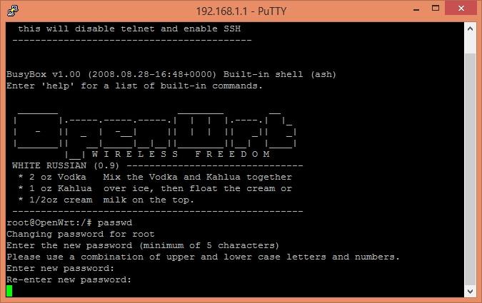

Intruder2k5 #12834 üzenetére
Nagyon köszönöm, hogy segítesz!
Igen próbáltam már mindenhogy. TFTP és TFTP2-vel is. Fix ip cím IP cím:192.168.1.2, Alh m: 255.255.255.0, Átjáró: 192.168.1.1
Nem tudom, hogy mi jöhetne még szóba, amivel próbálkozhatok!Impair
Impair1980
Intruder2k5 #12830 üzenetére
Most már látom, hogy külön van. Bocs.
így is kipróbáltam:
erre meg azt írja, hogy
bad trx header
this is not correct file format; refusing to flash.
Please specify the correct file or use -f to force
Image check failed. -
Impair1980
Intruder2k5 #12828 üzenetére
-ash: cat/proc/mtd: not found ha egybeírom, akkor van ez, de ha van szóköz a cat után, akkor:
mtd0: boot
mtd1: linux
mtd2: loader
mtd3: kernel
mtd4: rootfs
mtd5 rootfs_data
mtd6: nvramÉs még vannak size és erasesize számok!
Impair1980
Intruder2k5 #12826 üzenetére
Sikerült a másolás, de amikor az ssh-ba belépve kiadom a parancsot, akkor:
could not open mtd device: firmware
can't open device for writingMit ronthattam el?
