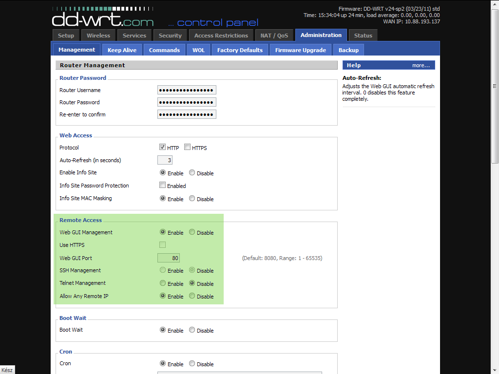

Tudtommal nem kell semmilyen manuális forward, hanem ezt kell beállítanod!
Esetleg a Use HTTPS opciót bepipálhatod, és a portot akkor írd át 443-ra, úgy biztonságosabb! Csak az emulátorban ezt nem engedte megcsinálni...
