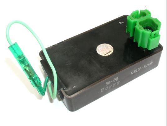

Próbáltam utánanézni, de nem találtam pontos infót a CDI-ről, és a kérdésről, ami érdekelne.
Mi lehet az a két vezeték, ami egymásba van kötve? Nekem egy Kymco 2t 50-es robeszon az egyik vége le van vágva, csak a vezetékszálak lógnak szabadon szigetelés nélkül, a másik szálon rendben megvan a szigetelt csatlakozó. Nem találkoztam még ilyennel, és az érdekelne leginkább, hogy az enyémről miért lett levágva az egyik szál, és okozhat e ez problémát az üzemszerű működésben? (Jelenleg annyi a tapasztalás, hogy gyújtás ráadás után minimálisan, de hallhatóan zúg a cdi-m.)
Köszönöm a segítségeteket előre is! -

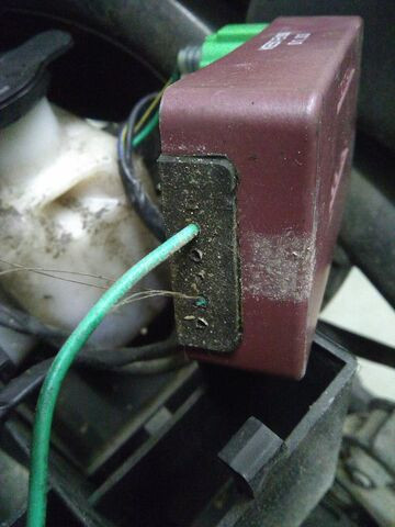

(L:/dl/upc/2018-10/15/720464_ro7br3r0mkvkirar_dsc_0488_2.jpg)[kép](/L)
[kép]Sziasztok!
Van valakinek ötlete, hogy ez a csatlakozó mi lehet?
A fesszabályzóra csatlakozik.
(Nem olaj, és nem benzinszint jelző)
Köszi. -
