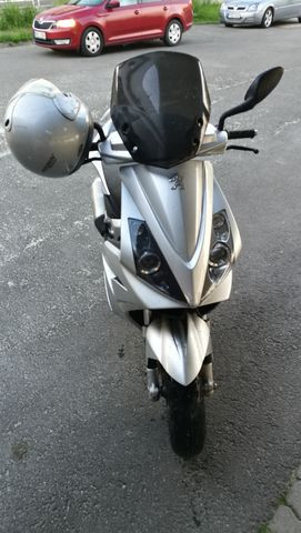

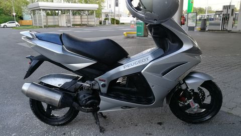

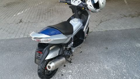

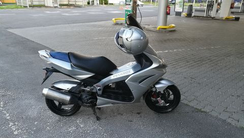

Idomokon a füleket hogyan lehetne hegeszteni.
Rég jártam erre, de megint becsábultam és vettem megint egy Jetforce TSDI-t. A régi is meg van még, de szegény már nagyon leharcolódott.
Az új külsőre fasza, de egy-két idomfül le van törve.
Hegesztettem már idomon füleket, de ez újra van fényezve és nem szeretném, ha megint kellene a melegítés miatt. -

Bakker. Sehol nem találok a Jetforce-hoz gumi hengerfej tömítést, amilyen a gyári.
Mindenhol csak EZ a fémlemez van.
Ezt nem tudom, hogy mi haszna, mert önmagában csak ezt nem lehet felrakni, mert ereszt. A gyári gumival együtt meg nem tudom, mi értelme van. Viszont a gyári gumi meg szétmálott. -

Nos. Több, mint 1 hónap szívás után megint összeállt a gép. Elég kalandos volt, mivel egyszer már összeraktam a kínai 70-es hengerrel. Ez végül többször is megszorult. Végül szembesülnöm kellett vele, hogy a dugattyú nem menthető, de a hengeren szinte nyoma sem volt a megragadásnak.
Bele raktam a Speedfightom dugattyúját, ami érdekes módon pontosan ugyanolyan, mint ami tönkrement. Indítás még ekkor sem volt ugyanis véletlenül eltörtem a levegő injektoromat. Ebből kellett egy bontott. A bontott példányon kiderült, hogy az enyémen a kezdetektől fogva a levegő és a benzin injektor találkozásánál egy O gyűrű hiányzot. Fura, hogy neten többször is láttam képeket az injektorokról, de ez soha nem tűnt fel. De teljesen logikus. Végre megszűnt a levegőnyomás probléma. Olyan lett az alapjárat is, mint egy metronóm. A moci is megy rendesen.
Még picit hangolni kell az üzemanyagon és úgy néz ki, hogy így már a görgők picit könnyűek, de nem nagyon. Nem a 7000-7500 (kb 7200 lenne ideális) közötti ideális tartományban tartja, hanem egy hangyányit felette, olyan 7800 környékén. De így is 75 környékén megy alattam. Hidegen is pöccre indul - már amennyire egy injektoros pöccre indulhat - és szép hangja van.
Soha nem volt ilyen jó a gép. -
