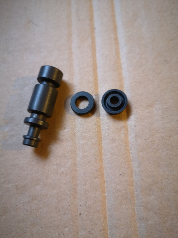

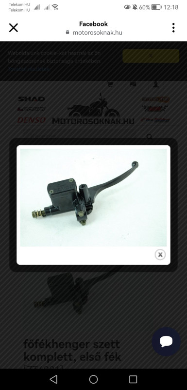

Nagyon szép lett olyan mintha gyárilag ilyen lenne.
Nekem is van egy ugyanilyen kinai főfékhenger ragadt a fékdugattyú benne de meg lett a hiba a Mannol Dot4 fékfolyadék volt a hibás, nem veszek ilyet többet, Textart öntöttem bele azóta hibátlanul müködik. -

Már most erre gondoltam is ,hogy lehet a Mannol fékfolyadék miatt ragad de mondom csak meg kérdezem itt a csoportba.
Wd40-et nem használok, ez a kinai főfékhengert mikor le vettem a karmantyú gumi el volt szinezödve még a gumit is marja ez a mannol. Autósboltba ez volt meg Mintex kérdeztem az eladót melyiket ajánlja azt mondta jó a mannol is elhoztam.
Ferodo fékolajat szerzek az jó minöség olyat már vettem régebben. -

Kínai főfékhenger felszereltem de ragad a fék dugattyú benne. Dot4 Mannol fékfolyadékkal lett felöntve.
