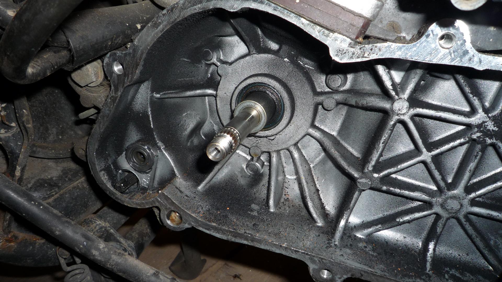

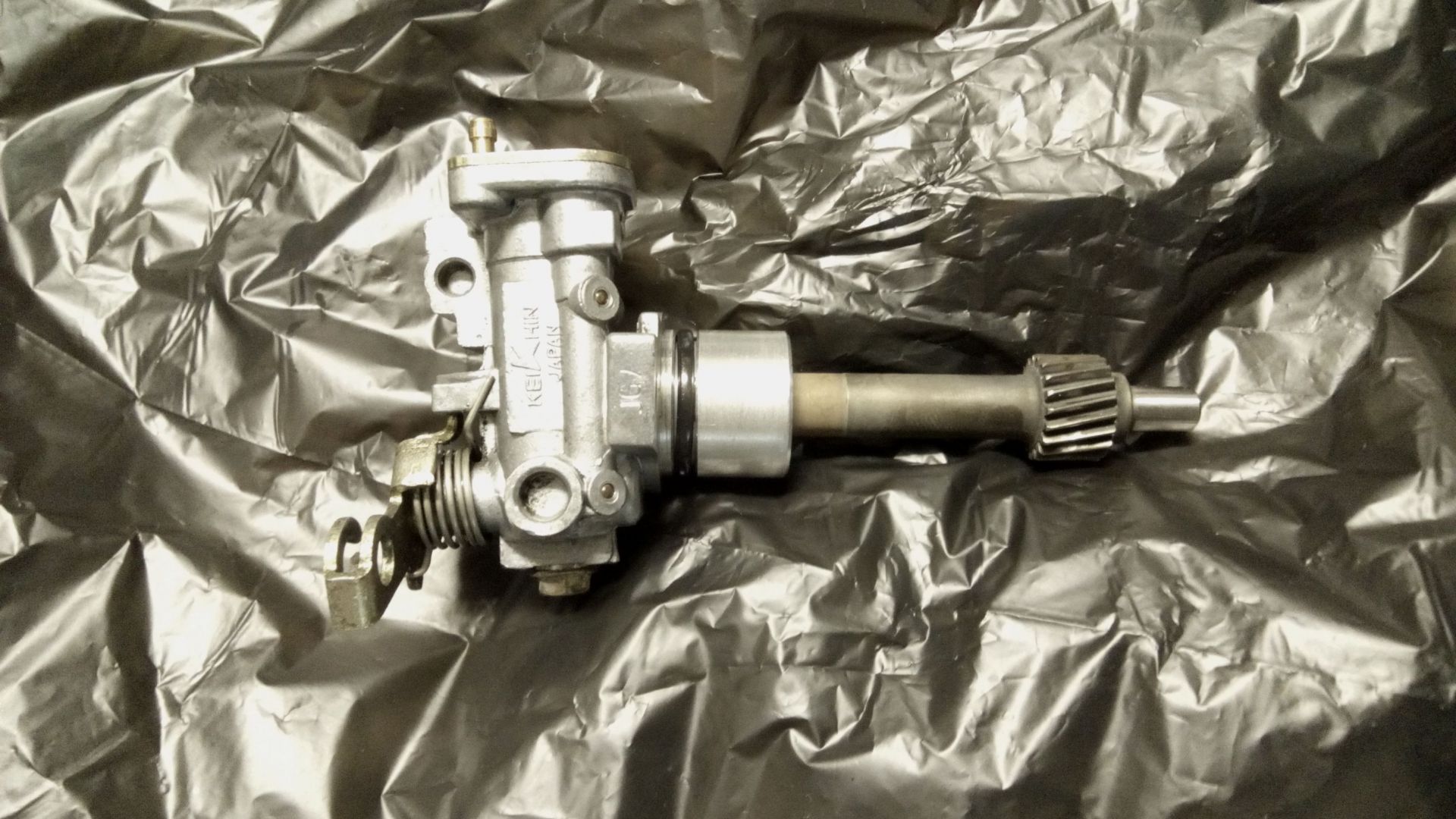

Na, rászántam egy délutánt tegnap a motor javításra.
Lebontottam a burkolatot, kipufogót leszedtem, leengedtem az olaj tartályt, kiszereltem az olajozót.
Kép1
Kép2
Benzinben fogkefével lemostam, kimostam, oxigénnel átfújtam, majd visszaszereltem mindent a helyére.
Egy órás állás után mentem vele egy kört finoman, nehogy kenés hiányában(hátha nem töltődött még fel a rendszer olajjal) szétmenjen.
Ma reggel 9-kor beindítottam. Első rúgásra beröffent, nem dől belőle a füst úgy ahogyan 8 óra állás után szokott, pedig most 11-et állt. Kicsit járattam, enyhén füstöl, de csak annyira amennyire normális 2T szokott.
Nem akarok előre inni a medve bőrére, de eddig biztató a dolog.
Hagyom most 2 napig állni, ha utána sem füsttel és nehezen indul akkor valamit sikerült javítani.Amitől félek, hogy mi lesz ha egyszer csak most meg kevés olajat fog keverni. Hogyan tudom ellenőrizni, hogy adagolja az olajat? Mármint milyen jelek lesznek, ha esetleg nem lesz elégséges a kenés? Belassul, és megszorul a dugó?

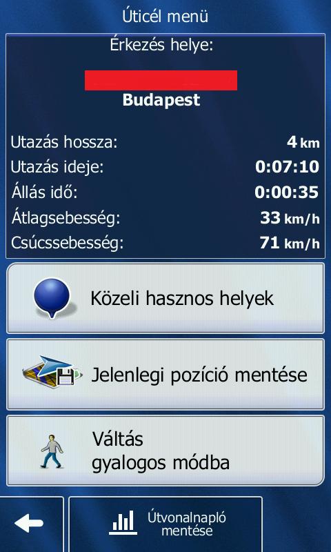

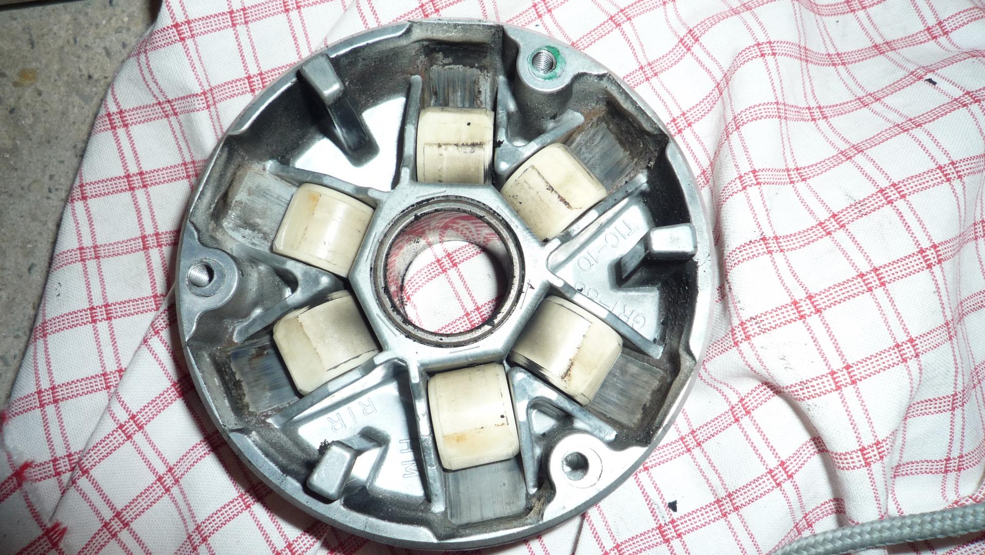

Igen arra gondoltam, hogy nem balmenetes-e.
Mentem egy kört, itt az első benyomás.
Az új végsebesség 63km/h helyett 71km/h lett.
Sokkal finomabban lehet elindulni, mint eddig. 8.5g görgőkkel, egyszer csak felpörgött a motor, és megindult.
Most ugye alacsonyabb fordulaton is elindul már, így lehet gyök2-vel is menni.
A gyorsulás a következőképpen változott:
8.5g görgő: Dinamikus gyorsulási tartomány: 0-35, majd 45-55 Végseb.: 63km/h Utazóseb.: 55km/h
11.0g görgő: Dinamikus gyors. tart.:0-25, majd 40-65 Végseb.:71km/h Utazóseb.:60-64km/hA kérdés a következő: Korábban is volt egy tartomány amikor a fordulatszám kicsit visszaesett, és a gyorsulás ezzel együtt eltűnt. Ezt mi okozhatja?
Örülök, hogy a végsebesség, illetve az utazósebesség megnőtt, de a lomha tartomány is nőtt, és 25 és 40 között tényleg nagyon alacsony a fordulatszám.
Képek:
régi görgők
Mr.Peter
Köszönöm a bíztatást
. Jelentem egy kova fejet eltörtem, de a másodikkal már lejött.
A variátorház, érintetlen, minden gyári állapotban van. ez így közel a 18000km-hez bíztató. Kiszedtem a görgőket. Nem vészesek, egy kicsit kopottak, majd később teszek fel képeket is. Most jön a mókázás, hogy mi lesz ha berakok néhány 11g-os görgőt.(gyári 8.5g volt)
Amikor a boltban kérdezte a csávó, hogy milyen motorba lesz, és megmondtam, hogy 50-es peugeotba, csak röhögve kérdezte, hogy pedálokat ne adjon-e hozzá.
Na majd most meglátjuk.Szerk.: Ja légkulcsom sajnos nincs.

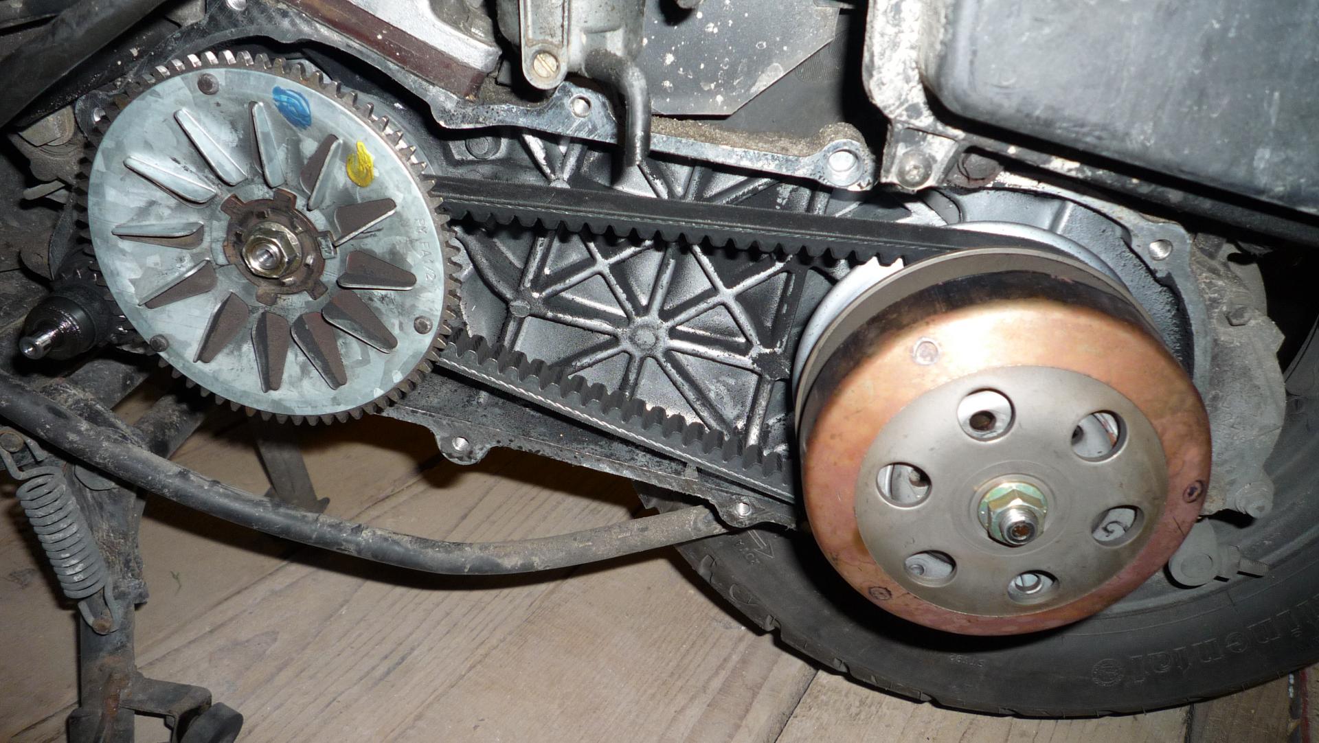

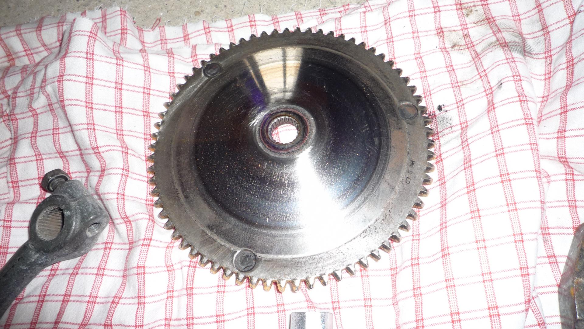

Most próbálom szétszedni a variátort, hogy meglessem, hogy milyen állapotban vannak a görgők...
Ezer százalék, hogy sima menetes a csavar? (mármint, hogy nem viszmenetes) Úgy tépem már mint állat, de nem mozdul.
