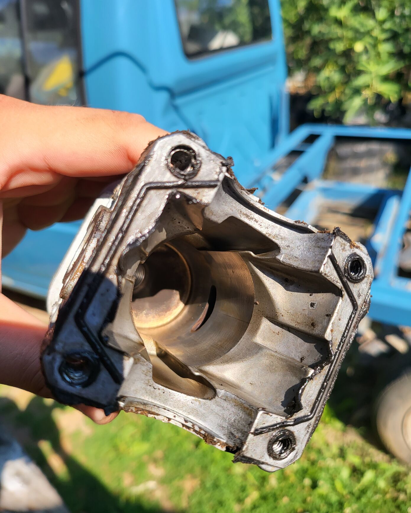

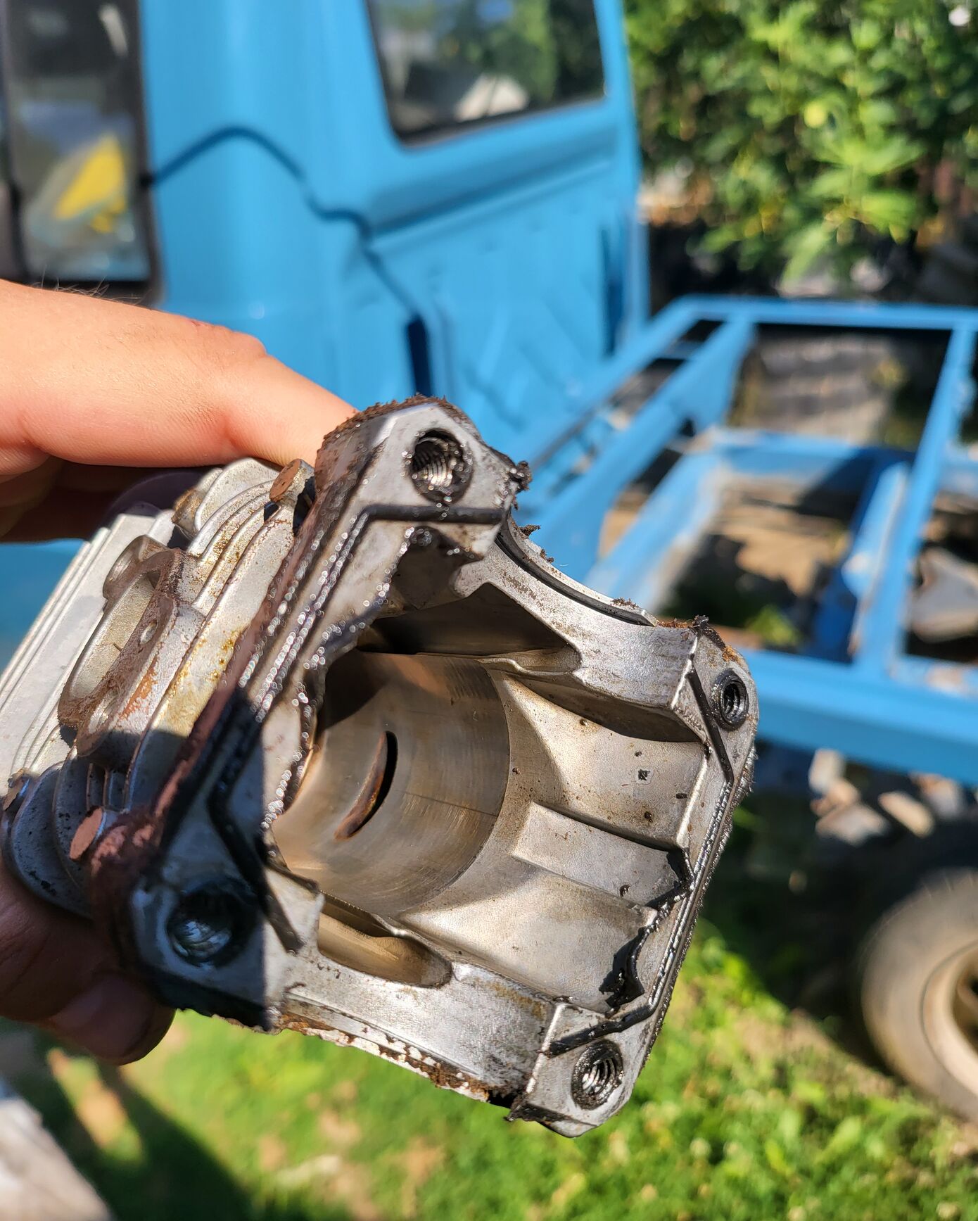

Szia.
Végül úgy döntöttem, hogy veszek egy új dugót gyűrűkkel+ henger tömítés szettet + membránt javító készletet.
Tudnál tanácsot adni esetleg linket te honnan vennéd meg (mcculloch438)
Fogalmam sincs hol találok hozzá henger tömítést+ milyen dugó kell bele...az is kérdés.
Köszi előre is. -
Rivaul
#86105
Meg lett a rugó végül. 100%-os a karbi.
Megnéztem, minden a helyén van a karbiban, tűszelep is tökéletes állapotban.
Egyedül a membránokat kellene szerintem cserélni. Nincs tapasztalatom milyen a tökéletes, de kicsit meg van keményedve stb...Ha kinagyítod a hengerről lőtt képet akkor láthatod középen van egy jó nagy karc. (Körömmel nagyon minimálisan érezhető).
Gondolkodtam hogy megfuratnám esetleg?
+ Akkor marad a membrán és egy tömítés a hengerhez. -

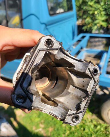

Rivaul
#86092
Köszi a pontos leírást. Szerinted a karburátor membránt lehet hozzá kapni külön?
Jól tettem hogy beírtam.
Látom nagyon benne vagy a témában.
Amúgy egy mcculloch mac 438 -ról van szó.
Holnap utána nézek.
Lenne még egy kérdésem, hátha tudod rá a választ.
Emlékeim szerint a karbiból anno összerakás közben kiesett egy nagyon kicsi rugó. Szerinted mi ennek a funkciója? Ezt sem láttam sehol hogy elérhető.
Itt a kép a karbiról.15. Lenne az a kis rugó. -

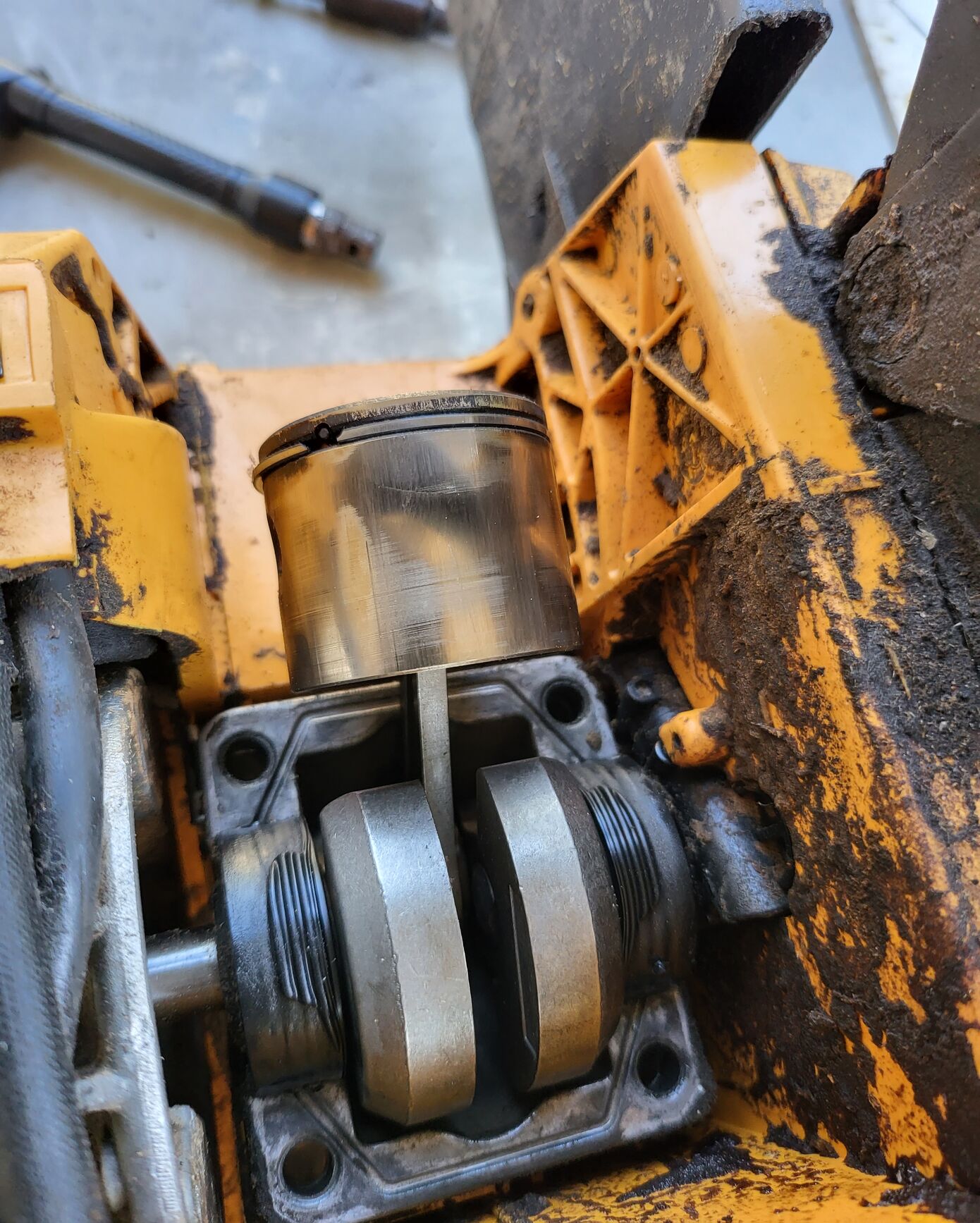

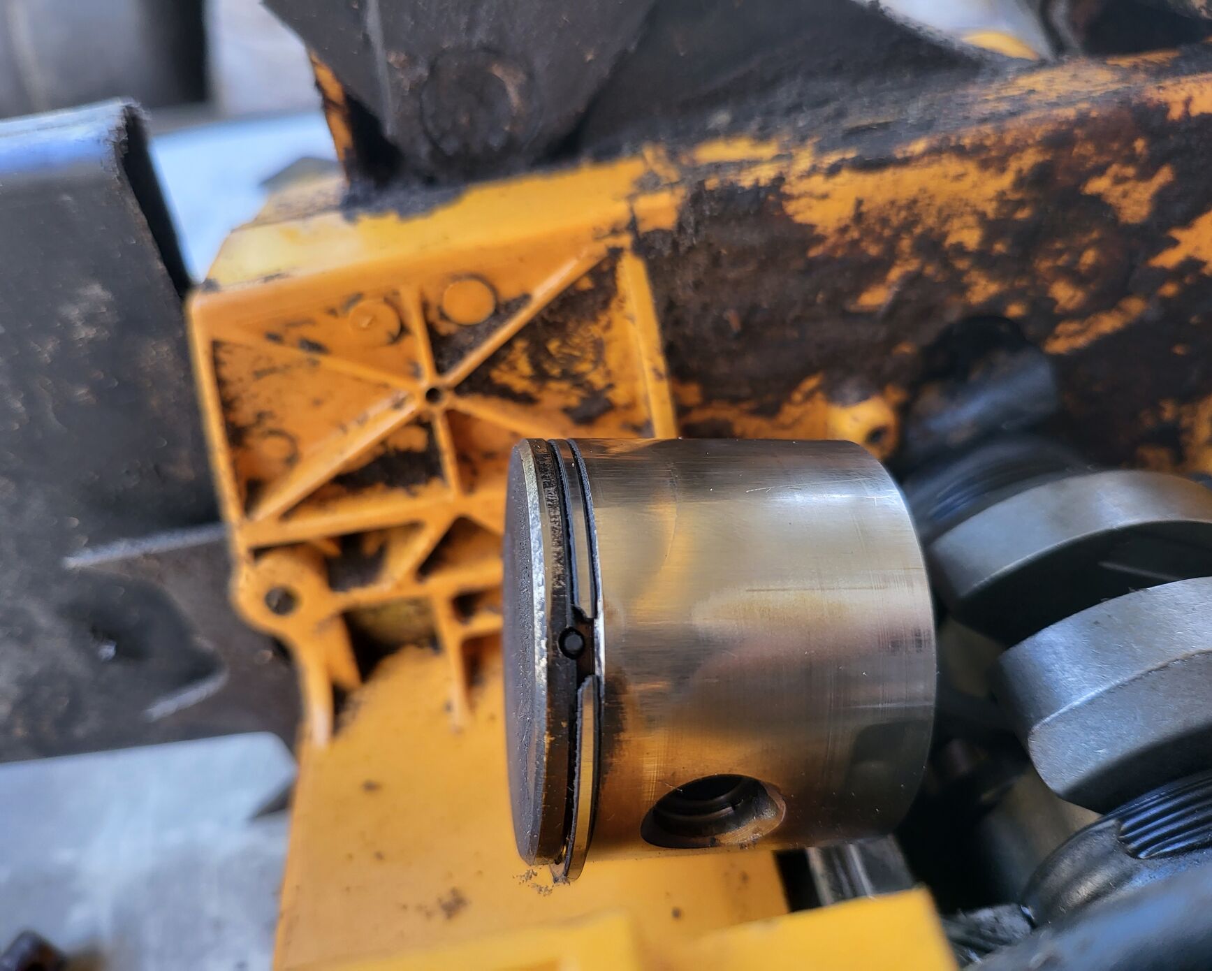

Rivaul
#86088
2005 évjárat, kb 2x 3x volt használva.
Volt szerelőnél, úgy adta vissza hogy jó volt kb fél óráig.
Most megkaptam, hátha tudok valamit kezdeni vele.
Néha néha beindul, volt hogy egyszer gázt is tudtam adni neki de sehol semmi.Tapasztalataim alapján 6barnál is be kell induljon lazán.
Szerintetek milyen a jó szikra?
Épp egy láncfűrésszel bajlódok.
Benzin, levegő, szikra van (bár elég kicsi)
Beindul majd lefullad.
Kompresszió 6bar. -
Szerintem levegő/karbi beállítás/ tisztítás gond van.
Esetleg fals levegő.Vagy még a szivató is baszakodhat.
De amúgy te is tudsz tenni az általad említett hiba ellen.
Kicsit el kell tekerni az egyik csavart.
Mondjuk ha már szerelőhöz vitted akkor igazán megtehette volna ő.Van egy tippem, ott kell hagynod a motort.
Mert nem úgy működik a motor ahogy kellene.
És/vagy nem tudna állítani rajta mert az állításra nem úgy reagál ahogy kellene.Ezért van nálam egy motor több ideig. Ki is kell próbálni pár napig és nem csak az udvarba menni vele mert csörögni fog a telefon hamarosan. :D

Utána elkezdtem piszkálni az alapjárati csavart.
Lefulladt, majd be sem indult többet akárhogy próbáltam.Új légszűrő felől is okádta vissza a benzint.(mert a gumicső olajos volt.
Hol jó hol nem.Hol megy hol nem, hol beindul hol nem.
Olyan membrános dolognak tűnik az egész.Mint ha az lenne rossz.
Vagy én már nem is tudom... -
Valakinek tipp, hogy a keverékállító csavart mennyire kellene kinyitni?
Szakkönyvben nem találtam róla leírást, 2 ütemű 50ccm 94 évjárat.Gilera typhoon. -
Helyzet a következő
Szégyenlem de azt hittem csak egy csavar van a karbin.(középen nagy csavar alapjárat állító).Megtalaltam egy kis sülyesztett arany színű csavart.
Gondolom ez a keverék állító.
Ha befelé csavarom több benzint ha kifelé kevesebbet kap igaz? Ez lenne a keverék állító?Betekertem kb 2 fordulatot és pöcc röff.
De le leáll néha, főleg ha kapcsolgatom a lámpát.
Van valami pontos beállítása ennek?
Pl simsonnál másfelet ki a teljes becsavarástól stb...Létezhet hogy az alapjárati csavarnál is szívhat be levegőt?
Kicsit mozog és érzem is ahogy megy a levegő pont azon a helyen. -
Tehát ha beindul a motor, a régi szivatót rácsatlakoztatom a kábelre, akkor mozognia kellene a dugattyúnak?
Megnézem hogy egyáltalan ez működik vagy sem.Azon gondolkozom, mi lenne ha vennék egy új légszűrőt.(sport, ami vízálló), és azzal próbálnám.
Hátha.
Eléggé ramaty állapotban van a mostani. -
forandor
#70427
Köszi a választ, nagy segítség ez.
Nekem új a szivató is, tegnap előtt vettem.Nem tudom, belegondolva a babettába, akár egy jikov akár egy dellorto (kézi szivatós mindkettő) karbit nézve, amikor megy a szivató hidegen kb 5mp-ig kell használni, utána teligáz és jó. (Ilyenkor kap teljes levegőt.).
Most már nem pörög fel, falsot szívott egy helyen, amit már megcsináltam szóval ok.
Hidegen viszont még mindig nem indul vagy beindul de le is áll.(ugyan az a tünet mint neked).
Viszont nekem gianelli sliencer kipuf van rajta és mellé egy sportlégszűrő.(+elvileg nagyobb fúvóka, sajnos nem tudtam leolvasni csak egy 8-as számot).
Most jön a trükk 2x rárúgtam beindult, leállt, utána nem is indult.
Fogtam egy rongyot a légszűrő köré csavartam, és rárúgtam, pöcc röff.Majd kb 10mp után elengedtem, mentem vele nagyon patika minden.
Két kérdés vetődik fel:
Vajon az automata szivató lemerült akksival működik?
Mert ha rossz akksival nem megy akkor itt a hiba és minden meg van oldva.Vagy:
Akitől vettem rátett egy nagyobb légszűrőt, kipufogót, de csak főfúvókát vett bele nagyobbat, és a többit is nagyobbra kellett volna cserélni?
Ezen gyári weber karbi van, fém úszóházas.
Két hátsó index mondjuk noncs bekötve.Sajnos a gyári légszűrőházat nem adta hozzá.(jó lenne próbára).
Érdekes ez az egész.
Hengertőcsavar nem volt normálisan meghúzva, nem is lehetett mert nagyon be volt csavarva.(Már így vettem).
Éreztem is hogy valahol falsot szív.Megcsináltam, minden patika.
Nem indult, olyanokat csinált hogy eltömítettem a levegőszűrő nyílását, beindult, felpörgött majd leállt.
Nem indult, visszaraktam a légszűrőt, majd megint indult, de le is állt kb 1 perc után. Próbáltam légszűrő nélkül, akkor megint beindult majd leállt.Légszűrő felé valamikor köpte vissza a benzint.(Ez normális?)Rugdostam mint a hülye, de nem indult.
Tanácstalan voltam.Kicsit megkentem a főtengely szimeringet a variátornál és a kuplungpofák után. (Ez már tuti rossz állapotban volt).
Visszaraktam a deknit, sehogy se indult. (Persze szikra volt) üz. Anyag volt.Átnéztem a gumicsöveket, de újak, nincsenek kirepedezve.Le akartam szedni a lendkereket, kicsavartam az anyát, de lehúzószerszám kell hozzá.(Szimeringet akartam megnézni, gondolom ott is van).
Tehát visszaraktam az anyát, majd mikor toltam volna be, kínomban levettem gyújtásról, majd vissza (kulcs), és rúgtam egy utolsót.
Beindult, volt ereje, nem állt le, mentem vele.
Rá 1 órára is.Szerintetek? Valakinek ötlet?
Nincs logika az egészbe.Teljesen tanácstalan vagyok.Ez a hol jó hol nem nem megoldás, viszont szeretném én megcsinálni.
Kínomban már nem tudok mit csinálni azért írtam be, hátha.. -
Igen másképp nem is lehet.
Igazából most reggel berúgtam, be is indult elsőre.
Ment egy darabig majd leállt.be se tudtam rúgni, csak ha levettem a szűrőt, majd rárúgtam majd visszatettem és valahogy beindult aztán leállt.
Szó szerint ahogy írtam.Fogalmam sincs mi van vele.
Mint ha falsot szívna valahol.
Levettem a hengert tömítő pasztával átkenem+hengerfejet+kipufogócsövet.
Kíváncsi vagyok. -
Valakinek valami tipp?
Gilera typhoon 2t 50ccm 98évj.Új szivató, gyújtás.
Szikra van, üz. Anyag van. Karbi teljesen tiszta.
Szivató zsír új, kap áramot.(automata)
Tű középen. Benzin keverék van.
Görgő új variátor új kuplungpofa új.
Hidegen nem indul egy rúgásra.De még 10re se mindig.
Valami ötlet?
Melegen pöcc röff.
Akksi lemerülve elvileg. (Zselés, tölteni nem lehet). Önindító nincs benne.
Sok motort szereltem de ez kifogott rajtam.Köszi elöre is.
