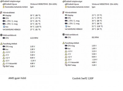

zodo
Na szóval, ami késik nem múlik.
Eljutottam a kérdéses hűtéstipus teszteléséig, igaz még nincs kész a ház teljessen, ezért az oldallapok felhelyezése nélkül néztem a hőfok értékeket.
Tény, hogy everest, de mindkét mérésnél ezt használtam, így összehasonlításra alkalmas.Képen bal oldalat a 4850E proci egy X2 240-hez kapott gyári amd-s hűtővel ( mert alacsonyabb egy kicsivel, mint a 4850e-s borda ) ill. jobb oldal a barkács megoldás értékei.
Jobb oldali barkács megoldás:
Itt nem közvetlenül a bordán fekszik a venti ( Coolink Swif2 120P ) hanem kb. 3 centivel felette a ház vázára rögzítve.Jónak látom a megoldást, ezért folytatom a ház átalakítását.

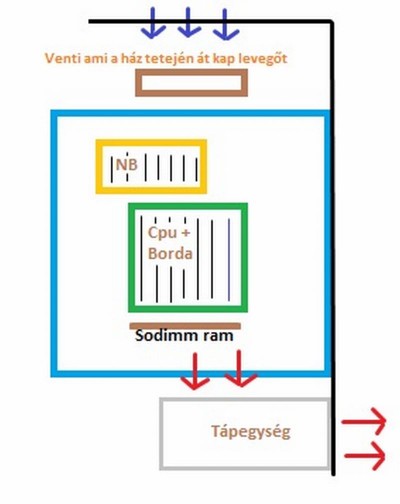

zodo
zodo
Basszus, milyen jó kis topik és "semmi" érdemleges tartalom vagy csak egy páran akarunk mini gépet építeni ?
Esetleg van valahol egy másik ilyen jellegű topik ?
Mindenki az adott hardver topikjában kérdezősködik ?
Na mindegy, csak nem értem a dolgot.
Szóval, a proci hűtés témakör:
Már említettem, hogy nem szertnék költeni az 1U magas hűtőre, ezért abból kell főznöm ami van.
Csak a gyári Amd-s hűtőm jöhet számításba és annak is csak a bordája, mert ventivel a tetején már nem fér el az adott helyen.
Arra gondoltam, hogy az alaplap fölé szerelek egy ventit ami hűti egyben az északi hídat, procit és a tápon át távozik a meleg levegő. Szinte egy rendszerhűtőnek is nevezhetjük ami besegít a passzív cpu hűtésnek.Felvázolom a képet:
Álló házba építkezem aminek az aljában van a tápegység, ennek a ventije felfelé néz így el tudná vezetni a proci által keltett meleg levegőt.
Fölötte 4.5 centivel kezdődik a procin lévő, hűtőborda alja.
Sajnos, pont a táp venti és a borda közé esik a sodimm ram, így a borda magasságának a fele el van zárva a tökéletes levegőáramlástól.
Cpu borda fölött, pedig közvetlen ott találjuk az északi hídat (egyenlőre) a maga passzív hűtésével.
Mindkét borda, szállírányba áll a levegő áramlásának írányával.
A beépített venti és a táp ventije között 20 cm a távolság.Valahogy így gondolom. (bocs a béna rajzért)
Elfogadható lehet ez az fajta hűtési elképzelésem ?
Vagy maradjon a jó bevált módszer, proci hűtő felett kivágom a ház oldalát és megvan oldva. Ekkor márcsak az északi híd bordájára kell valami megoldást találni.
Igaz, hogy a gyártó mellékelt egy 4 cm átmérőjű " csodaventit ", de ugye az élből kuka.Várom az ötleteket !
