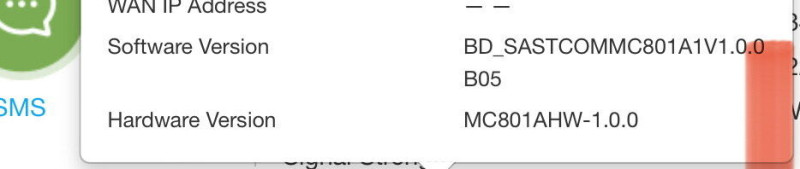

Kisfundy
Urak!
Aki zte mc801a-t használ, és yetteles,megnézné nekem milyen szoftver fut a gépén!?
Nagyon megköszönném!Erre a sorra gondolok pontosan!

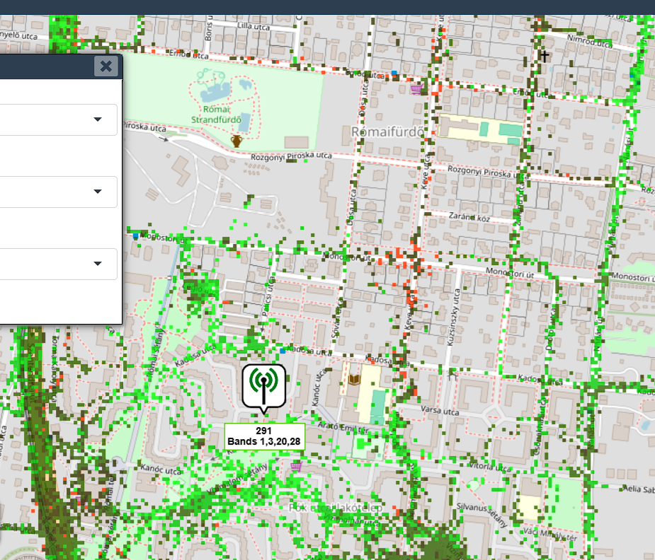

4Grider
Alistair #11625 üzenetére
A cellmapperen a tower info adatok erőteljesen hiányosak, így a kattintgatással csak akkor mész valamire, ha előtte felmérted rendesen a saját utcádban/házadban az appal a lefedettséget, azt felküldted és az adatok meg is jelennek a térképen.
Nálam pl. az esetek 60%-ában olyan tornyon van a telefonom, ami a tower info szerint nem lefedett rész. És én hiába mérem fel, az én adataim soha nem jelennek meg a térképen. Szóval célszerűbb a telefonon megnézni az appban (esetleg egy netmonsterben), hogy hol lóg a telefonod és azt a bázisállomást megcélozni. -
Alistair
Hali,
Végigklikkelgettem a cellmapperen a tornyokat, de csak 2 torony sugara fedi le a területet, ahol lakom. Fura mód pont azok, amikre rá sem látok optikailag. Ráadásul 2 ellenkező irányban vannak. Az egyik kb 1,3 Km-re a másik pedig 1,8 km-re van tőlem.
50 Mbit sebességel amúgy már boldog lennék. Megpróbálkozok akkor a Mikrotik SXT LTE6-el. köszi az eddigi segítséget. -
DeniL
Alistair #11623 üzenetére
Szia,
először is, olyan hogy "legmegfelelőbb" eszköz nem lesz, csak ajánlás, utána tesztelés.
Mindenkinek más vált be, ugyan arra a távra nekem is máshogy működik a korábbi SXT LTE6, mint most az ATL LTE18.A többi tornyot is mérd le a térkép alapján légvonalban pontosan hány méterre helyezkednek el.
Legyen valami támpont előtted.
Ha kijelölsz a cellmapperen egy tornyot, akkor láthatod, hogy mely cellákban és mely irányokban sugároz.
Ergó hiába vágysz egy kicsit messzebbi toronyra, ha a cellák ott nem feléd vannak irányítva és nem "átlapolt területen laksz ahová besugároz mindkét torony cellája".Továbbá nem mindegy a domborzati viszony, ha Te hegyen vagy, akkor jó eséllyel egy erősebb eszközzel messzebbi tornyot is be tudsz fogni, de ha túl sok a fa, ház, vagy egyéb bármi akadályozó tereptárgy az utadban, akkor ki kellene emelned az eszközöd a magasba.
Mindenki más tud ajánlani.
Én használtam olcsóbb "beltéri eszközt", nem jött be. (Huawei)
Vettem egy mérsékelten drágát (46 ezerért SXT-t), majd tovább vágyakoztam, de az Én tornyom specifikáció alapján "részben" pénzkidobás volt a 120 ezres ATL.Sejtésem szerint az a 4 csatornás torony több kilóméterre lehet tőled, bár ha erősebb eszközt veszel, arra céloznék (egy SXT-vel is el tudod érni, de az csak 2CA band tud összefogni a CAT6 miatt, ergó a 4 csatorna együttes ereje sose lesz elérhető, de nagyon fontos azt is megértened, attól hogy "támogatja azt a 4 csatornát egy eszköz és képes 4-et összefogni az nem azt jelenti, hogy mindegyik permuátációban megteszi.
A bennük rejlő modem tulajdonságait kell megnézned, melyik kombinációkat ismeri.
Tehát ha a messzi toronyra lőnél, veszel egy 120 ezres komolyabb eszközt mint Én, akkor lehet úgy rácseszel, mint Én.
Nekem 3 csatornás a tornyom = SXT LTE6 csak kettőt tud összefogni.
Vettem az ATL LTE18-at, amit 4-et tud összefogni, ergó ha van 3 csatorna, akkor simán összeadja.
Nem, nem adja össze.
Mert ismeri mind3 csatornát, de ebben a kombinációban nem tudja használni, ami nálam van.
Azaz 120 ezerért is 2 csatornát használok (kicsit magasabb sebességen), mint előtte is.....csak 3x annyit kiadtam az új eszközért, mint a korábbiért....a tudatlanságom miatt).Ha viszont kevésbé zsúfoltak a csatornák körülötted, akor látható, szinte 1-1 csatornákkal sugároznak, így a 2 csatornát összefogó CAT6 SXT elég lesz neked.
Személyes véleményem (és kedvencem) szerint a 2023-as Mikrotik SXT LTE6-t (SXTR&FG621-EA) venném és ha teheted kirakod a tetőn kívülre, ha nem teheted tetőtérben /padlásban az ablakban helyezed el irányítva a cél torony felé. (ha az ablakod nem fém tetőtéri kibúvó, hanem üveg).
És persze mi a cél?
100mbit/s-ig elég lesz ez az eszköz.
Ha felette akarsz, akkor drágább eszköz kellhet, hisz most is elég komoly képességekkel rendelkező beltéri eszközöd van, amivel elég gyenge eredményeket tudsz produkálni. -

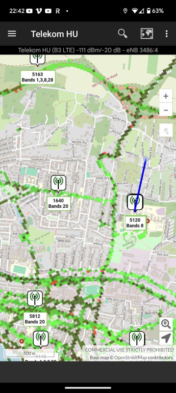

bociusz
zelikocc #11604 üzenetére
Szia! Ezt a screenshotot még én lőttem egy Xiaomi Mi 10 Lite 5G-vel, de a Network Signal Guruhoz (ami a képen van) rootolni kellett az eszközt. Sajnos a modem drivere nem küldi vissza az Androidnak a részletes 5G/NR infókat (pl. hogy milyen frekvenciájú az NR vivő), így ez az infót a Cellmapper se éri el (rootolva se).
Azóta egy T Phone 5G-vel térképezek (külföldi piacon T-Mobile REVVL 6 néven fut), az már reportolja az Android/Cellmapper felé, hogy milyen frekin megy a jel, ill. NR only módban látszanak a Yetteles SA tornyok is. A Telekomos zárt bétateszt alatt lévő SA tornyokat eddig nem sikerült elkapni vele, bár ahogy nézem másoknak is csak úgy sikerült eddig, hogy "0" vagy a Yettel TAC régiókódjai alatt jelennek meg a mérések. Talán ezügyben leo81 vagy CellWalker tudnak segíteni.
