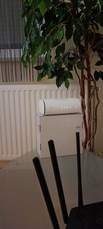

Yettel otthoni (FWA) net teszt Lovason, hegyoldalban.
5G-t nem lát, de ezzel számoltunk.
4G+ van a router felülete szerint, Speedtest lefele 20-40Mbit között hoz, általában 30+ Mbit.A kütyü egy szolgáltatói ZTE MC801A.
A fenekén van 2 antenna csati a kis ablak mögött:
1. Tudnátok segíteni, milyen típusú csatlakozó ill. hozzávaló kábel kellene ehhez, hogy kimenjek a szabadba vele ?
A ház délre, túlpartra nézô homlokzatán ott a csô a falban, amibe tudok antennakábelt húzni, kívül pedig feltenni az antennát hozzá.
2. 2db kábel (ill. 2 antenna) kell mindenképpen, vagy 1-el is megy a dolog ? (Elég csak download-ot erôsíteni, kérdés, hogy az irányok antennákhoz vannak-e rendelve, vagy sem).
A kezemben lévô Samsung S21 5G ugyanígy az üvegajtóhoz állva 1-3 pálcika 5G-t jelez és ideális szögben tartva nyaldossa a 300Mbit-et is Speedtesten.
Szóval úgy gondolom, antennával lenne esély tartósan 5G-re tenni az eszközt.
Próbáltam admin felületen 5G-re korlátozni, semmi, tehát 4G-zünk.
Megy éppen a Netflix és alap dolgokra elég, de nem valami rakéta azért.
Köszi minden segítséget, tanácsot.. a készülékoldali antenna csati és hozzávaló kábele izgat most.
(Van a külsô antenna kiállás csövébe egy UTP húzva most, az vagy cserével befûzôként, vagy bent hagyva antennakábelnek talán jó lehet az antenna és a router közé, passz).
3. Szerk.: SA, vagy NSA a Yetteles 5G itthon ?
