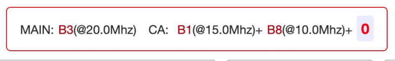

Én meg azon csodálkozom, hogy tud együttműködni a B8 - B28? 😵
Nálunk ütik egymást és nem is tudnak együtt csatlakozni, sem a B8 - B20 vagy B28, sem a B20 - B28. Egyszer sok állítgatás közben véletlenül összejött, de annyira összevesztek, hogy nem volt net. (ZTE MC801A)
Le is fotóztam azt a véletlen pillanatot. +B8-ról már nem csináltam, mert azt elég hamar ledobta.
