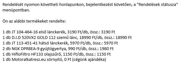

Na jöhetne végre egy szép kora tavaszi, motorszerelgetős meleg nap!
Sikerült az összes maradék pénzemet motoralkatrészre konvertálnom: megjött ma az összes cuccom a szezon előtti karbantartásokhoz. 4L Mol olaj, 2 láncspray, láncszett szép arany színű DID lánccal, JT kerekekkel ("sajnos" a tervemmel ellentétben minden maradt gyári méretű), 2 gyertya, olajszűrő. A lánccsere sürgősnek tűnik, az olajcsere majd 2 ezer km múlva lesz esedékes.
szerk: ha jól látom, akkor az egyik Athena teleszkóp-szimeringem egy év után könnyezik, az is cserés lesz (van még egy itthon belőle). A lánccsere alkalmával szétrántom az egész hátsó futóművet, a tűgörgős csapágyakat ki akarom takarítani, megzsírozni.

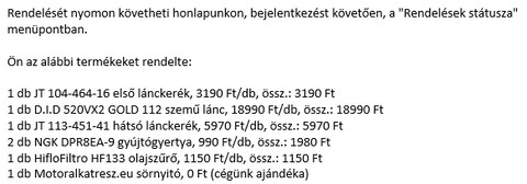

A lánckerék-tuning projektem nagyon hamar hamvába dőlt, ugyanis a 41 fogszámú JT-lánckerék csak a katalógusban létezik, 6-8 hétre sem tudják garantálni a beszerzését, illetve előleg átutalását kérik a gyártatás megrendeléséhez. Mivel a motort még a télen rendbe szeretném hozni (lánccsere, hátsó futómű teljes szétszedése és zsírzása, stb.), így módosíttattam a rendelést standard fogszámú (16:39) kerekekre, illetve standard - 110 szemű GOLD láncra. Ez van... ...így sem rossz, csak úgy szerintem jobb is lehetett volna.
(#77228) Kolondrum: ez nem nyalás, érdemes nagyon figyelni arra hogy mit mond, és nem azzal törődni, hogy hogyan mondja. Sok szopástól, fölösleges költségtől, kiadástól meg lehet menekülni.

Köszi, akkor 112-es lesz, max vágok. Más: az aranyszínű lánc pusztán műmájerség, vagy esetleg a bevonata miatt kevésbé hajlamos a korrózióra?
Megér egy ezrest pluszban? -

(#77123) persuader: a DID. 520VX2-őt venném, én nem ismerem, annyit tudok róla, hogy kb. 80 LE-ig ajánlják. A Csótányon a DID láncot 20 ezer km alatt egyszer sem kellett utánhúzni (40LE-s O-gyűrűs lánc volt a 12 LE-s motoron), eért van bizodalmam a márkához.
A GS-re az előző gazdája vett Reginát (nem tudom milyet, sima O-gyűrűs), a Suzuki márkaszerviz azt ajánlotta (az a gyári lánc). Gyorsan, de szerencsére teljesen egyenletesen nyúlik, nálam 10 e km-t futott (előttem meg 3-at), Amikor vettem akkor 1/4-en volt a láncfeszítő skála, most már 3/4-en. Szerencsére teljesen egyenletesen nyúlt, nem szakaszosan.

Pont náluk kerestem mert ott van kedvezményem, és a "motorgarázsban" letárolt gépemhez nem dobja fel csak a gyári 39 fogút. Elsőből meg a 15 -16 ost is. Kösziiiii!

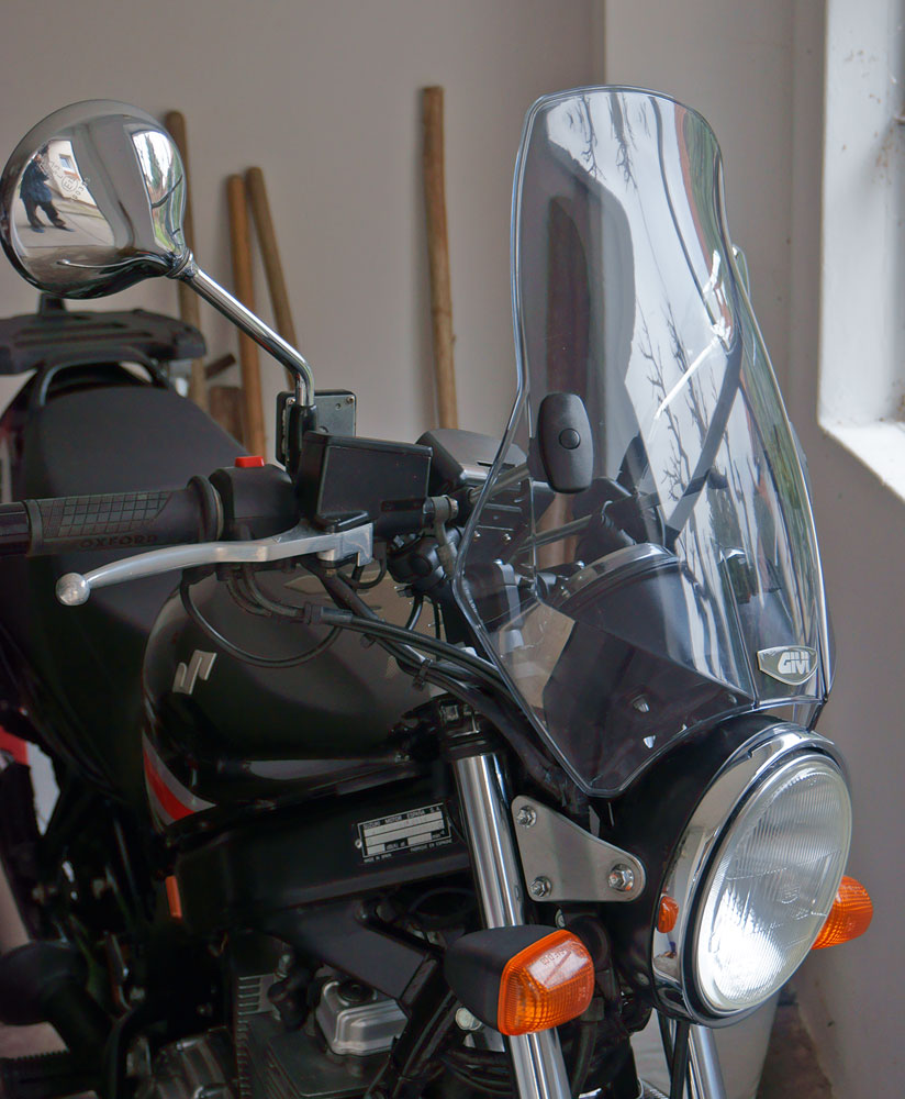

Ne mondd már, most vettem pont ilyen (Givi A660) plexit!
szerk: egyébként tényleg nem szép, viszont fölöttébb hasznos: előtte a kis Puignál már 110-120-as tempóval nagyon cibált a menetszél a GS500-on, most meg 130-nál sem. Jó ez! Gyanítom, hogy egy hirtelen jött nyári záporban is hasznos lesz.
