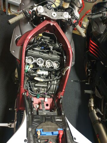

Csak ugy infonak megosztanam a kovetkezo tortenetet.
Kb 2 eve vettem egy crossplane R1 blokkot, termeszetesen olcson. (Szart csakis olcson!) Most jutottam el odaig, hogy szetszedjem. A tulaj elvitte szervizbe, hangos volt a motor, azt mondtak neki (hallasra) hogy hajtorudas.
Nezzuk, ez a fajta diagnosztika mennyire megbizhato:A 4 es henger dugattyuja megszorult. A tobbi tokeletes allapotban van. A dugattyun semmifele hoterheles jele nincs, olajat kapott boven. Ezt a motort nagy valoszinuseggel a gyarban rosszul raktak ossze, mert a dugattyu tul nagyot tagult abban az egy hengerben, anelkul, hogy nagyobb hohatas erte volna. Tehat meretproblema lehet a dolog mogott.
Egy ilyen motornak a blokkjat csak szetszedni 110€. Mivel a forgattyushaz csavarjai egyszer hasznalatosak. Ha ossze lesz rakva, ezt azonnal el kell kolteni, anelkul, hogy barmi meg lett volna javitva.
Ezeknel a motoroknal a koltsegek miatt krvara esznel kell lenni, es egyaltalan nem fer bele az, hogy hallasra diagnosztizalnak valamit.
A 6. Sebesseg kapcsolokormei kisse el voltak verve, a fotengelycsapagyazason kavitacio jelei vannak, nem mindegyiken. Kimerni ki fogom, de csak a hajtorud kiegyenlitotengely es fotengely csapagyak koltsege kozeliti a 400€-t.
Ez egy ~18e kmt futott blokk. Ez latszik is minden alkatreszen. A fotengely gyonyoru allapotban van, akarcsak a valto, a tobbi 3 dugattyu, es a 3 hengerben egy meghuzasnyom sincs.Szoval 20e km alatt is vannak mar csodak egy alapvetoen jol kitalalt, es megbizhato blokkban.

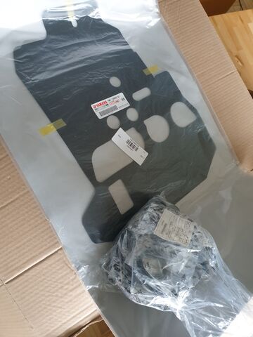

Vegre beirattam a forgalmiba a 200 as gumimeretet, 10 perc volt es 15€. Elotte Tuv-on nem rugtak vesén, hogy takarodjak az anyámba a kivansagaimmal, es marpedig itt csak gyari motor megy at, egy szakvelemenyt kellett kernem ~40€-ert, a pirelli oldalarol le lehet tolteni, miszerint a 200 as gumi engedelyezett ehhez a tipushoz es mehettem a hivatalba. teljesen legalisan motorozhatnék az R1 el, ha az onindito szimeringje nem adja meg magat, most darabokra kellett szednem egy 3 euros alkatresz miatt. A motorolaj elarasztotta az oninditot, ami kinyirta a szimmering utani kovetkezo o-gyurut is, mert az nem olajallo, a kommutator tiszta mocsok volt, az is az olaj miatt. Mondjuk lehetett volna igy hasznalni tovabb, de idegesitett, hogy csopog az olaj belole.
A hutovizet is le kellett engedni, termosztatot levenni. osszerakni lesz vagy 2 ora, az osszes tomites 2 het mire megjon. De legalabb nem hengerfejes. Mert eloszor azt hittem, attol folyik valami, ennel az elso generacios crossplane-nel jellemzo. Szoval osszesegeben orulok.A ducatiba beleszaladt a 20 ezredik km amiota nalam van, iden tobb mint 10e ment bele, azzal legalabb semmit nem kell csinalni, abbol ugyanugy folyik az olaj, mint uj koraban :D
A garda toi turanal azt hittem blokkcsere lesz a vege, mert 83 loerovel 0-1 uzemmodban kellett menni a 140 lovas motorok tempojaban, becsszora. Szoval az ember szeret nagyokat mondani, a sztori kedveert, de itt amit kapott... az nyélgaz-fék-kanyar-nyélgáz-fék-kanyar volt. Egy zx 12 lenyomott egyenesben, hogy rohaggyon meg :D gondoltam veszek majd ~500 € ert uj blokkot, ugyis nagyon olcson vettem a motort, de semmi. Utana hazajottem vele, es csinaltam egy magyarorszag turat. Szoval ez jo vetel volt. -
