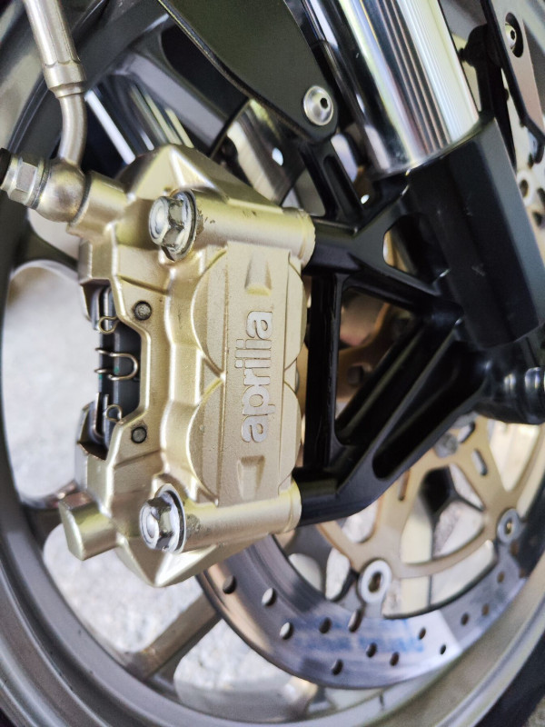

Teljesen igazad van, a carbon veramic egy menő név egy béna organikus betétre
Köszönöm a tippet, SA lesz a Brembo oldaláról, vagy EBC.RCS17-et kihagyom - kissé drágállom
250 euró körül mozog.Lehet, hogy a jó OEM spec súrlódó alkatrészek (szinter, jó tárcsa, ami nálam is tervben van; és a fém fékcső együttesen érte el nálad az SV 2-nél)
Alapvetően nálam maga a fékerő igény nem magas, két ujjal simán orra tudok állni, mindig két ujjal fékezek, bőven elég. A gond az, hogy gumis az érzés, nem harapós. 20 évesek idén a fékcsövek, szerintem azok vannak elöregedve - ezért agyalok a fémre cserén.
Ellenben a hátsónál a fékerő igény is magas, a mechanika teljesen felújítva, és még gumis is az érzés.
Természetesen igaz az is, hogy a 4-2 dugattyú nem hasonlítható össze. Egyszerűen csak említettem, hogy bejön az Aprilia féke

Nem sportmotor, ezt értem is. Kerülgettem a fékcserét már jó ideje, de most már tényleg meg kellene lépnem, majdnem egy egész mm-rel méret alatt van a tárcsa. Ezért gondolkodok azon, hogy mit tudok tenni, választani. Az organikusakat hagyom a fenébe. Szerintem most az van rajta, szerintem azt vettem rá tavaly, olcsó fos. Brenta
Nem rosszabb, mint ami benne volt másik, kopott, ismeretlen

Betét az vagy carbon ceramic brembo lesz, vagy szinter ebc. Dönteni nem igazán tudok, talán a kíváncsiság az EBC felé húz.
A cső tehát az érzetet javítani fogja? Mennyire jelentősen? Azt megértem, ha a fékhatás nem lesz jobb, hiszen a nyomásviszonyok és erőkarok nem változnak, csak nem rugalmik a vezeték
Ha azzal együtt beférek 500 euró alá, akkor meglépem szerintem. Ha már lúd...

Elhatároztam, féket cserélek a motoron, mert ganaj. Öreg. Arkos. És nemrég használtam 4 dugattyus Aprilia féket fém csővel, és nagyon durva a különbség. Igaz, a súly is nagyon más.
EBC HH széria szinter, Brembo Carbon ceramic betetre gondoltam, alig drágább, mint az organikus.
Tárcsa esetén szintén ebc trw vagy brembo. De ebc felé hajlok. Árban sok különbség nincsElőre fém fékcső is lehet, hogy érkezik, 90 euró a TRW átalakító szett. Az megértheti vajon? Akarom, hogy harapjon. És ne olyan legyen, mintha a cefrét markolnám

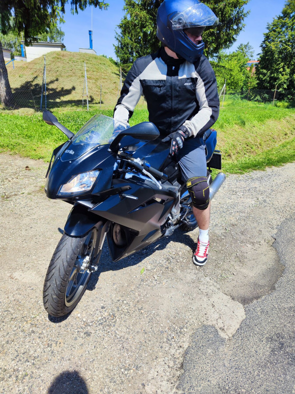

Na kis történetmesélés az Aprilia-ról.
Szombat reggel mentünk érte, a tulaj szerintem még kb. aznapos volt, és mi is éreztünk még ébredéskor egy kis macskajajt - ez nekem estére mondjuk durva fejfájásba ment át
Ez eredetileg egy piros motor volt, amit a tulaj átfestett feketére, de a forgalmiba nem íratta be, így a friss műszaki után csütörtökön újabb friss műszakit kapott
Beindult könnyen, szép hangja van. A fékek nagyon komolyan harapnak, de az első tárcsa elég erősen lötyög a szegecsein. Pedig válla nem volt, bár nem tudom, hogy a vastagsága milyen. Elvileg 11 ezer km volt a motorban.
Elvittem próbakörre, egész szépen tette a dolgát power nyitás alatt is, majd visszafelé a tulajhoz elkezdett egy olyan hülyeséget, hogy nagyobb gázra 4000-6000 közötti tartományon egyszerűen nem ment át, hörgött csak. Ezt kisebb gáznál nem csinálta. Az alapjárat hol fennakad 4000-nél, hogy rendesen visszaáll 1500-ra. Ráadásul 8000 körül rángat utazósebességnek, mert szerintem összevissza nyitogat a power (8100 a nyitási helye).
A karbi biztos, hogy szét van tekergetve, az alapjárati csavar szinte teljesen be van tekerve, koppig, erre is jön egy szétszedés, az garantált. Aztán hogy a power rángatás megmarad-e, nem tudom.
Langyosan ennek 8,5 volt a kompressziója.
Végül a fék meg az utólagos festés minősége miatt 750 helyett 620-ért hoztuk el, lábon hazavittem, 120 km.
Kellemetlen volt. Kényelmetlen nagyon - mondtam is, hogy inkább TDR125, mint bármilyen sportmotor, de hajthatatlanok voltak mindketten.
Sem a Honda, sem ez nem volt agresszív alkudozással zárva, az első ajánlatot elfogadta mindkét tulaj, szerintem konkrétan nem is nagyon érdeklődtek ezekért a motorokért, eladni is öröm lesz majd nekünk is
Az Aprilia-val mentem pályán is, 147 volt a vége, a tankon teljesen hasalva. Az kicsit kevés...
